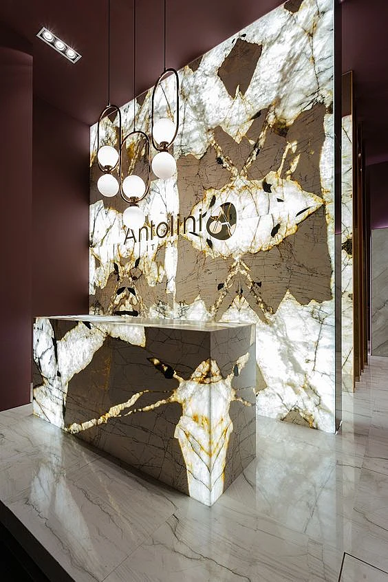

Подскажите как получить такой эффект.
На сайте c 29.06.2016
Сообщений: 37
Молдова
Всем привет!
Подскажите пожалуйста как добиться такого эффекта?
какие-то фрагменты камня светятся
Сообщений: 10862
Способов много, к примеру через материал бленд по маске два материала.
Сообщений: 6594
Еще есть вариант сделать светящиеся боксы, а непрозрачные фрагменты запилить отдельной геометрией.

накиньте пожалуйста ещё пару вариантов, чтобы можно было выбрать более быстрый и менее затратный

ахаха норм ) ща подождите минут 5 все скинуться по варианту, и будете делать!
На сайте c 07.07.2016
Сообщений: 196
1) Сделать бокс/плэйн и подкинуть на него материал который будет светиться
2) Поверх него разметить вплотную другой бокс/плэйн с со светонепроницаемым материалом и подкинутой картой Opacity, которая будет регулировать места просвета
3) Написать "спасибо" %)

Чтобы точь-в-точь такой, то это надо SSS материал использовать. Бомж-вариант - к обычному материалу камня добавить самосвечение.
