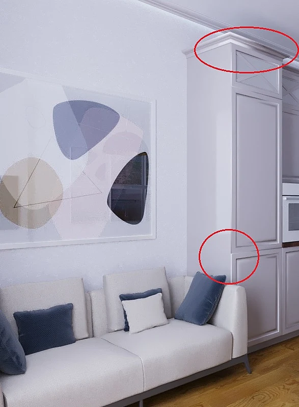

Здравствуйте. (3ds Max 2018 Corona)
Фасады делал при помощи Sweep. При рендере получилось какое-то непонятное распределение теней и бликов. Особенно заметно между соседними дверцами и на углах. Что сними не так ?

Сглаживание уберите...галочка смуз пас...ето для багета...Фасады делайте не свипом а бевел профилем

Привет. Группы сглаживания необходимо сделать разные в угловых элементах или подобрать угол автоматически:http://prntscr.com/nvum6s

Спасибо, помогла убранная галочка. Но не совсем понял в чем преимущество bevel

И вам спасибо, понял что косяк в группах сглаживания.
