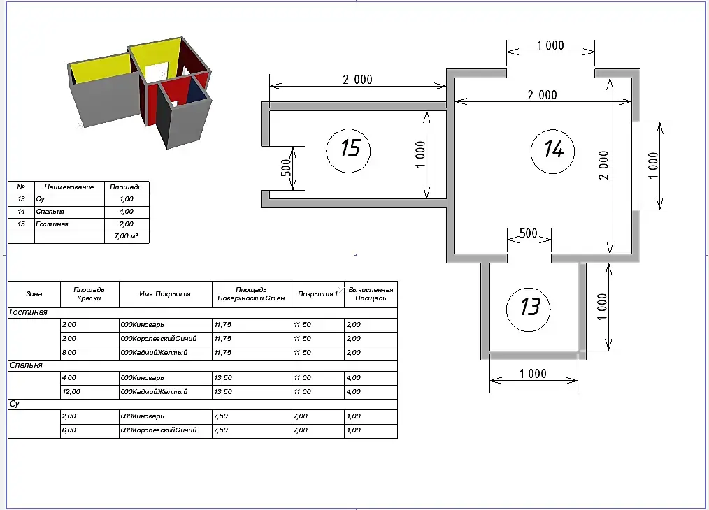

Давайте соберем тут все работающие методы подсчета площадей стен. Задача: интерактивными каталогами посчитать разные материалы в одной комнате, длину плинтуса/карниза, несколько видов отделки, площади покрытий, площади пола (два вида - паркет/плитка). Какими вариантами можно делать плинтус, карниз, молдинги на стенах?
Начал делать покрытиями и расчетами в зоне - но есть проблема - не считает проемы, или считает, что стена покрашена с противоположной стороны.
Для разбора кидаю файл (22 архикад). https://yadi.sk/d/7alXEwuH25wrBw

Для подсчёта, я не пользуюсь Зоной.
В большинстве случаях, на одной стене бывает разные отделочные материалы, и одной стеной всё это не показать. Поэтому я в каждом помещении делаю тонкий слой, 1мм, из стены, и считаю поверхность этих слоев. Фильтрую через ID.
Заморочено конечно, но я уже привык.

Да, я раньше тоже заморачивался по-разному. Но потом пришел к выводу, что руками по разверткам посчитать быстрее и, главное - надежнее. (если не сто этажей, конечно.)

да тоже к этому склоняюсь, что это единственный рабочий вариант. А как с проемами? Пустыми проемами дублируешь? И если все надо сдвигать, этож довольно геморно выловить все изменения.
тут перец https://www.youtube.com/watch?v=DbI8d0xSgf4  использует эксель с макросами, вообще замороченно. Стало интересно, в архикаде простым способом что, нельзя посчитать площади покрытий? Это ж смешно
Еще я видел способ с построением для каждой стены своего профиля (в котором учитываются материалы), но тоже не особо легко, хотя более автоматизировано для последующих изменений.
Да
Не так часто такое бывает. Но приходится делать. Я для себя решил что это самый оптимальный способ.
Еще есть очень классный инструмент, Аксессуары стен, но он считает площадь двойную.
Я также делаю, только у меня отдельным слоем штукатурка идёт, поэтому этот слой вроде как и так есть. Несколько напрягает, что в этом слое нужно проёмы отдельно делать от основных стен.
А не пробовали wall covering? В нём проёмы по крайней мере сами строятся и передвигаются вместе с основной стеной.

Думаю в этом разделе будет актуален вопрос про подсчёт объемов. Не получается точно сосчитать объём слоя в многослойной конструкции, когда пересчитываю руками - получается небольшая ошибка, которая перерастает в огромную, когда считается большое количество элементов. В идеале была бы кнопка, нажимаешь и во всем проекте на определенных слоях считался бы объём строительного материала, не важно в чем перекрытии, стене, морфе, крыше, многослойной конструкции оболочке, профиле. Пытаюсь настроить такой каталог, пока не выходит. Иногда строители просят посчитать объём, очень облегчило бы жизнь, тут важно, что бы архикад точно посчитал. А площади я тоже считаю при помощи стенок, дублирую в них проемы, если нужно потом двигать, что бывает очень редко, пользуюсь бегущей рамкой, более простого решения не нашел.
