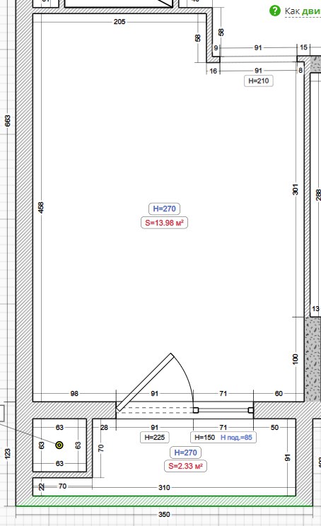

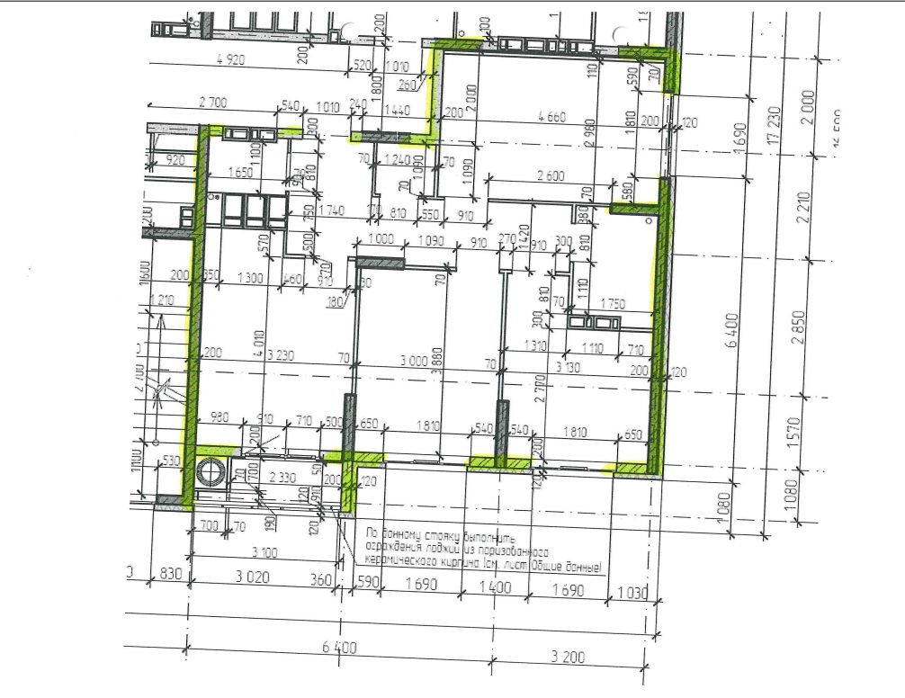

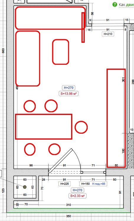

Прошу помощи в планировке мебели в небольшой кухне-гостиной 13 кв.м.
Левый нижний угол защит газовый котел.
Правый верхних угол развернула стену, тк не смогла вместить кухню.
Кроме собственно кухни необходимо разместить стол для 4х человек, диван для 2х или больше, телевизор.
Планируется совместить кухню и небольшую лоджию, функционал лоджии кроме как маленькой барной стойки не смогла определить.
Вариант, который размещаю, это единственное что пришло в голову, как на таком пространстве уместить все требования.
Уверена, что есть еще какие-то варианты, но я пока не нашла. Так же вопрос с лоджией, на таком пространстве хочется дать ей максимум функционала, но из-за размеров достойных идей нет.

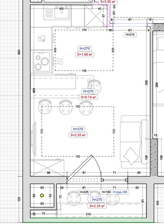

ТС, вы вообще чужие работы смотрите? В интернете или в журналах? Почему вы не привязываетесь к сетям? У вас вытяжка где? Плита рядом с барной стойкой, чтобы всё в жире было? От холодильника до плиты через всю кухню бегать?

Нет, то что вы видите нарисовано мной исходя из возможностей (идей) на данную площадь.
Да, вытяжка около холодильника, но я не понимаю как поставить туда плиту, ее же не рекомендуют размещать около холодильника. А в другое место она не встает.
Плита рядом с барной стойкой не нравится, тут я абсолютно согласна, но я не понимаю куда она адекватно встанет. .
Вопрос бегать тут не стоит, общая площадь для движения внутри кухонного гарнитура получается меньше 2х метров, это меня не очень пугает

Ваще я вижу тут довольно просторную раздельную трёшку с огромной кухней в 14 квм. Не надо пытаться запихать туда диванную зону. Сделайте лучше нормальную столовую с большой функциональной кухней, а не вот эти вот неуклюжие барные насесты.
Сообщений: 4620
Посудомойку с плитой местами поменять, уже лучше. Если про "бегать" вопрос не стоит, то можно холодильник на место плиты, а плиту по верхней стенке, там как раз вентканалы идут. Это не по "дизайну", это тупо по логике получается. Мойка с площадкой слева вообще не имеет смысла. Нафига вам в углу столько пустого места?

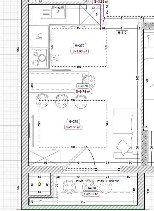

Сообщений: 4494
такое расположение не лучше по функционалу и уюту?

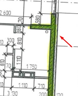

А помните туалет-то ? Меня удивляет, что там канашку, оказывается, по наружной стене запустили.  Как бэ это не по строительному фен-шую:
Это три спальни. Если была бы возможность убрать одну из них и превратить в гостиную вопроса бы не стояло
Выглядит хорошо, но при такой площади самой кухни там не остается рабочей зоны (плита, раковина, холодильник, угол) остается 60 см это самый максимум. Пространства больше, функционал не знаю.
На правой стороне стоит диван? Ширина 60 мало для него, я считаю от 80 см на диван закладывать
Любой перенос холодильника из угла это деление / нагромождение и без того маленького пространства, но логика я соглашусь должна быть именно такая.
Я, видимо, не смогла найти нормально нарисованную мойку) Не хочу никакую площадку слева, угол все равно получается не функциональный.

Ну и пусть остаются спальнями. Вы серьёзно думаете всех собрать на двухместном диване в углу кухни, чтобы потом всем вместе поесть на барных табуретках? Дались вам эти гостиные, чё там рассиживаться? Лежать надо лёжа по койкам )))
Так и будет всегда, это же угол. Он только жрёт место и деньги, усложняя кухонный гарнитур в производстве.
