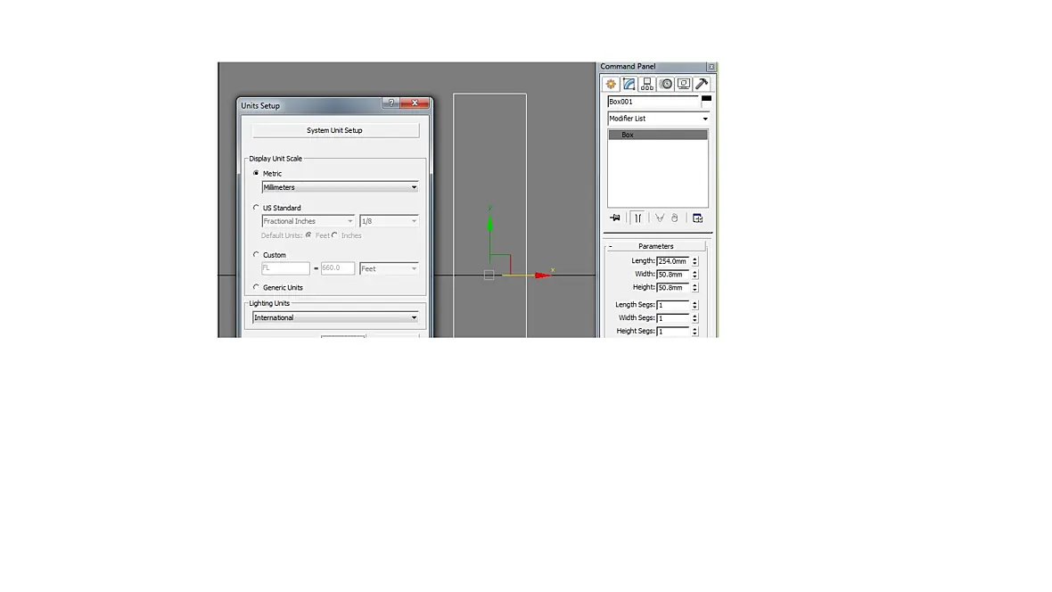

вот только сейчас модель сделаную см+инчи перевёл в мм+мм в юнитс сетапе, затем скейл циферкой 2540, затем ресётИКСформ , и вот она, модель с правильно наложеной текстурой и с нужными размерами в мм)

В утилитах есть "rescale world units" - как раз, думаю, для этих целей) Предвариетльно выбрать в систем юнитах нужные ед. изм., а затем сделать рескейл сцены.
