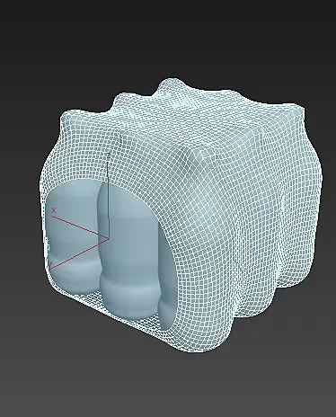

Ну тут Cloth, бутылки - это Collision object, а полотно вокруг - Cloth, делается круглая или прямоугольная труба, далее разные пути есть, я у верен. Из моих скромных знаний можно отключить гравитацию, сделать анимацию масштабирования бутылок (увеличивание), в итоге они растянут ткань, как на картинке.

Раньше шторы так из плейнов делали, через клоз и скейл с анимацией.

Это выглядит божественно...  Как же прекрасно, когда руки растут оттуда откуда надо =)Спасибо, ребзя, теперь стало хоть понятно как и что, осталось только свои руки выпрямить.
Ещё раз спасибо за помощь, ибо получилось всё как и хотелось.

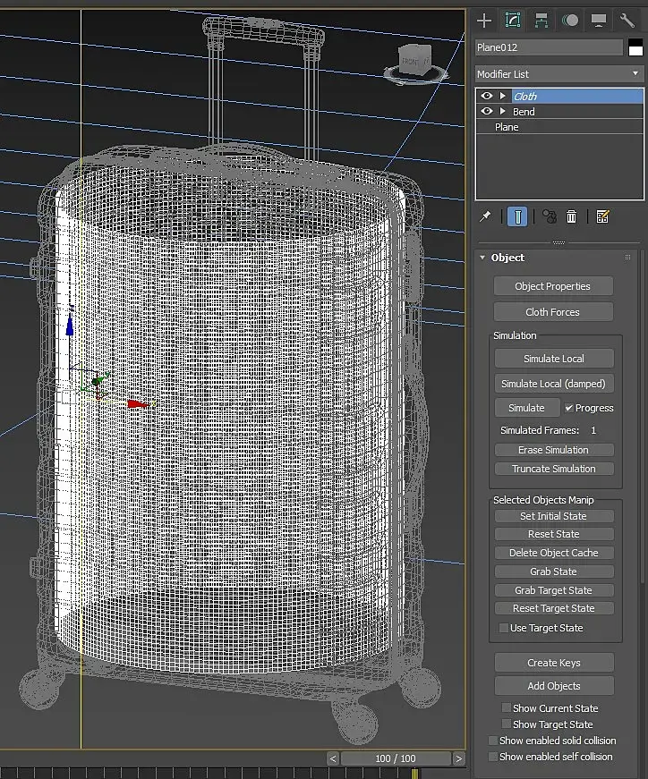

Тут для примера привел. Оставьте по умолчанию Start Frame 0, End Frame 100. 100 кадров достаточно для просчета. Вы в свойствах (Object Properties) задали чемодану Collision Object?

Плёнка - Cloth object
Чемодан - Collision object
Unit = 1 если сцена в мм. Если в см то 0.1
Simulate local не надо нажимать. надо нажимать Simulate/
Гравитацию ещё в 0 уберите.

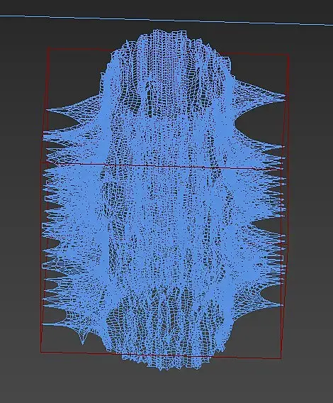

Сделала все как описывали вы и остальные, отключила гравитацию, но анимация не срабатывает даже с обычными кубиком, не говоря уж про чемодан. Давление отрицательное нужно выставлять? Когда добавляю отрицательное давление, пленка сжимается, но ей пофиг, что кубик внутри (хоть он и collision objects), края цепляются и все....
Мне кажется я делаю в неправильной последовательности или вообще что-то упускаю.
Может кто знает видеоуроки где найти, киньте ссылку.
все обьекты в edit poly, что еще нужно не пойму....

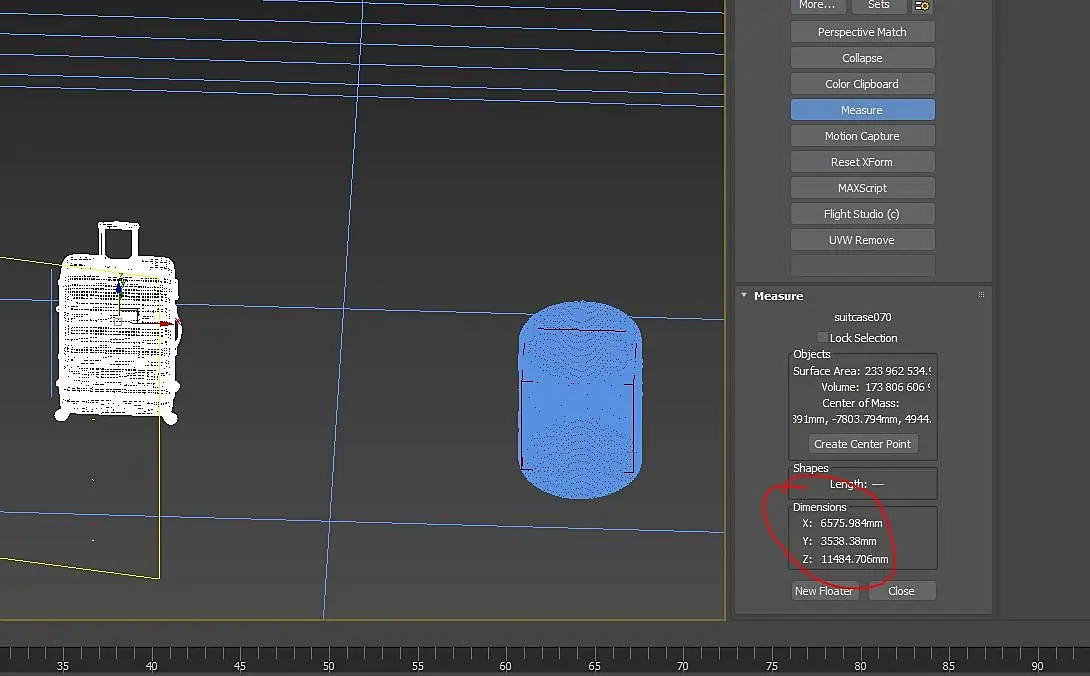

На сайте c 16.03.2016
Сообщений: 2155
У вас в сцене размеры выставлены некорректно. Чемодан имеет высоту 11 метров
Э
Это влияет на симуляцию. Можно подрулить параметром unit уменьшив его раз в 10
