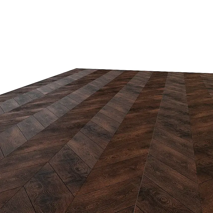

Как добиться такого эффекта: доски, на которые смотрим вдоль - темнее, чем те, на которые поперек?)Делить на ряды и темнить - не вариант

Вручную будет не то, на каждом ракурсе надо менять будет.
Флоргенератор же аак-то определяет в какую сторону текстуру направить. А вот как это использовать для маски... не могу сообразить

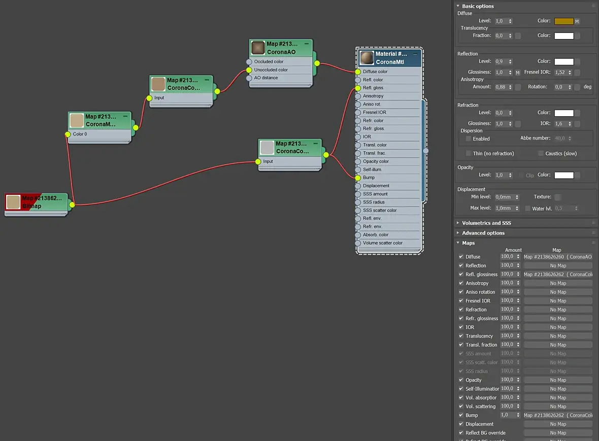

Сообщений: 3485
Бамп + анизотропия в рефлекшен.
Вот на скорую руку попробовал.
Похоже.Тоже тесты делаю. Чуть позже выложу.сценку или скрин материала можешь выложить?
Да я грубо, без особых настроек, чтоб сам принцип был виден.

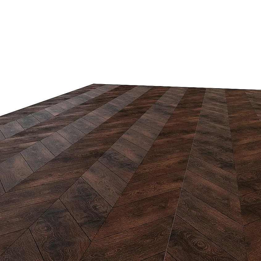

Сообщений: 4447
Полторы минуты в фотошопе. Выделил через ряд и наложил дополнительный рефлект.
