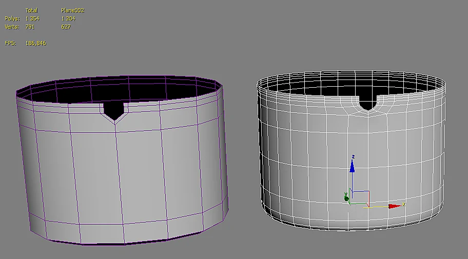

Простецкая модель сахарницы, но с полукруглой выемкой. Диаметр сахарницы 85мм, ширина выемки 12мм, т.е. на 1/22 от окружности. Для полукруга нужно минимум 4 сегмента, т.е. вся сахарница должна быть 88 сегментов? А сверху еще и смус, чтоб окончательно скруглить выемку. Бррр!
Есть какие-нибудь варианты снизить число поликов?

Скрин сетки в студию)
Сообщений: 2977
Вот, на 44 сегмента + смус вроде тоже нормально закругляет. Но блин 44 сегмента тоже до фига!

Цитата Dogeva:
А сверху еще и смус
Без него делать
