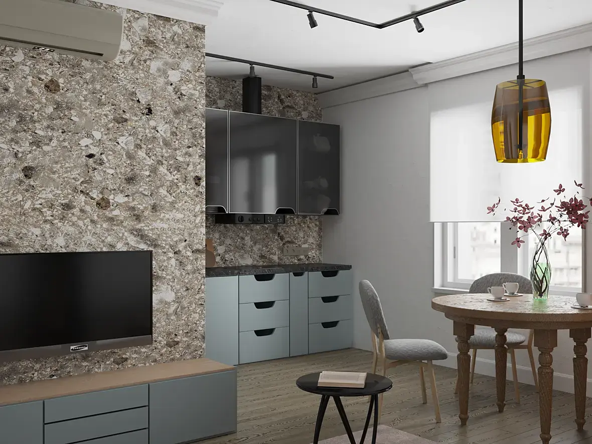

Оцените пожалуйста работу

Практически любой плохой интерьер можно вывезти очень хорошей подачей визуализации, хорошо проработанными материалами, и грамотным цветовым сочетанием, как показывает практика))
Ракурс камеры высоковат, берите ниже, ничего страшного если в ваш ракурс влезет не все что есть в комнате.
Обращайте внимание на композицию, она играет большую роль, когда ее нет картинка разваливается и люди начинают докапываться до деталей), посмотрите на фото из топовых интерьерных журналов (AD, интерьер+дизайн, elle decoration, salon), как фотографы ставят кадры, как стилисты расставляют декор, они тоже не дизайнеры, но композиция это основа основ и один и тот же интерьер можно сфотографировать и визуализировать очень по разному.
Материалы почти на всех поверхностях мебели не хватает отражений из-за этого все выглядит плоским и пластмассовым, отражение есть у всего, где-то на минималках, но оно есть
ну и масштабы текстур тоже надо учитывать, стол например чересчур сучковатый, явно маленькая текстура, из-за этого видно повторяемость рисунка.
Ковер под диван обычно не засовывают, если он такого маленького размера, в этом нет никакого смысла, в данном случае он должен лежать перед диваном, диван вылазит в дверной проем, так что дверь открытая в сторону гостиной никогда не закроется, ручки у кружечек лучше развернуть в разные стороны, сейчас они прямо таки говорят нас копировали и вставили, и одинаковый пар не делает лучше, такие детали убивают реалистичность.
Ну и над сочетанием цветов надо работать конечно, на фоне оранжево-яркой стены диван "протух" по цвету, и одинаковая по массе оранжевая часть его задавила. При этом эти оттенки со стены вообще ничем не поддерживаются в остальной части интерьера с одной стороны, и не являются ни центром композиции, ни акцентом или ни чем-то важным с другой стороны.
Если вы мешаете стили как на этом рендере, то это должно идеально сочетаться по цвету и композиции, сейчас это конечно каша.
не пренебрегайте покупкой моделей, так вы экономите себе время в первую очередь, и всегда можно подсмотреть у других как они настраивают материалы, к тому же есть масса хороших ОМ
вы молодец что хотите научится моделить, но тогда начните с отдельных предметов мебели и проработайте их, разберитесь с материалами на каждом в отдельности, а потом уже собирайте комнату и регулируйте материалы в зависимости от сцены, в жизни конечно моделить все самостоятельно под каждый виз нет времени
Ну и удачи)у вас все получится, просто нужно больше насмотренности и практики

Спасибо за такой дотошный отзыв, от чего я по максимум пытался избежать, то от выражение "пластиковый", у меня большинство мебели стоит значение refl.glos 0.6, refl. color 1 по умолчанию, в некоторых частях материала пытался добиться эффекта отражения, сначала обесцвечивая карту (в основном если это дерево), цеплял туда ноду Output, изменяя кривые (добиваясь нужной контрастности) закидывал в соответствуюший шейдер. Вы довольно внимательны, меня кстати посещала мысль с паром, "не засекут ли"), застали врасплох разговора нет, да и благодарю за совет кружкой, казалось бы мелочь, но как никрути влияет на целостность виза. Цвет дивана изначально был приближен к цвету стены (оранжевого), видимо перемудрил, но перед тем как сюда выкладывать, проводил некий опрос среди исключительно близких людей, (коль так получилось, что я пока не окружён компетентными людьми в этой сфер), и большинство отдали предпочтение на тот, который уже в вашем представлении, ну чтож все таки есть веские поводы вкалывать на данном ремесле

Сейчас как будто процесс моделлинга превращается в рутину, больше затягивает процесс работы с материалом, но все же приходится оттачивать имеющийся навык
с цветом вообще сложно работать и даже опытные дизайнеры не всегда справляются, а многие вообще не берутся, поэтому у нас все любят серо-бежевое)
