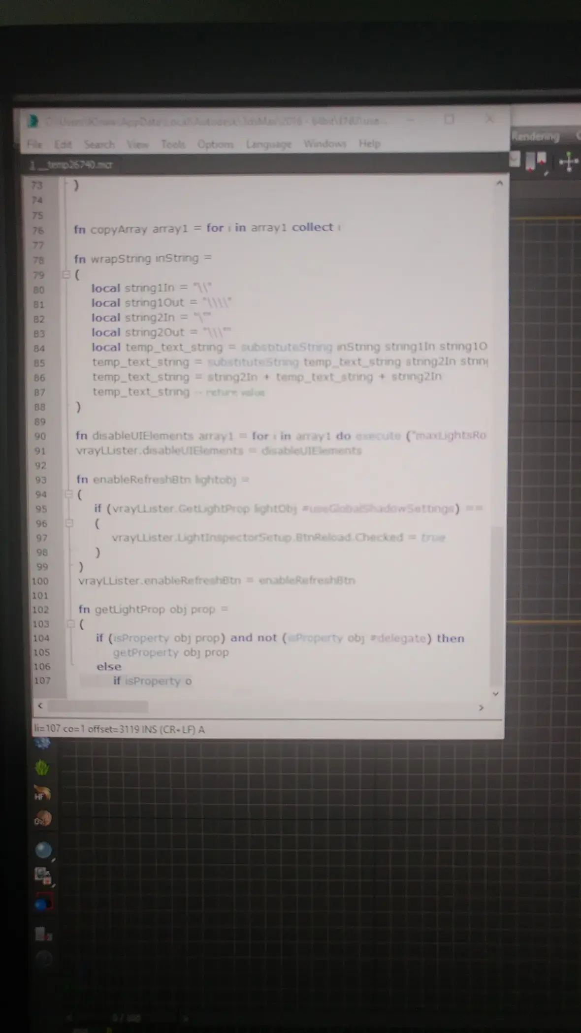

Файл и автобаки не грузятся и вместо стандартной надписи в этом месте: "loading", вот это. Может кто-то сталкивался? Хелп!

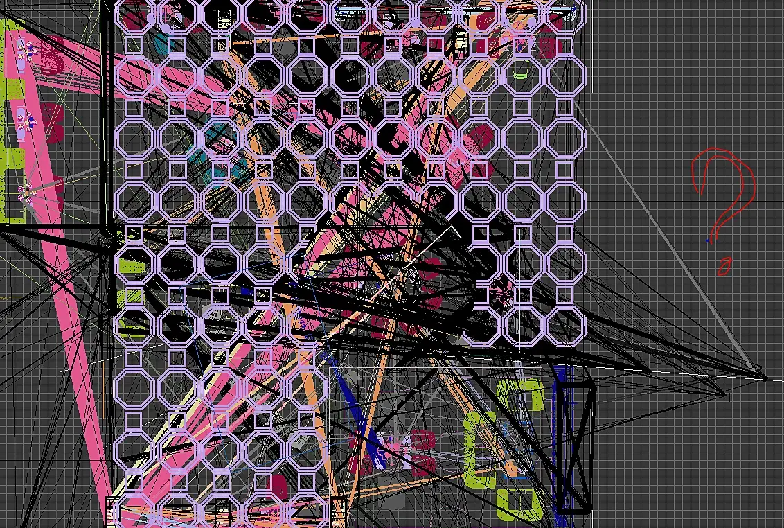

Здравствуйте! Не первый год работаю в максе и пользуюсь скриптом Sweep profile, но наверное что то нажала, уже второй день у меня все обьекты sweep кривые!! Подскажите пожалуйста как это исправить!!!! Сплайны ровные, а когда перевожу в sweep все точки либо кривые, либо разлетаються в разные стороны!! Help me plase!!!! Немогу проект здать в таком виде.

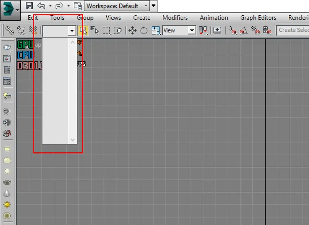

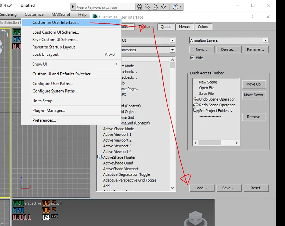

Здравствуйте! Помогите решить проблему. У меня список выбора типа объектов в 3d max 2014 пуст. Эта проблема появилась в WINDOWS 10. На 8.1 такого не было.
Я нашел решение самостоятельно, случайно. Список типов объектов пропадает, если загрузить сохраненные ранее настройки тулбаров. Как на картинке. Если этого не делать и настроить всё сначала, не загружая настройки, список остаётся на месте.
