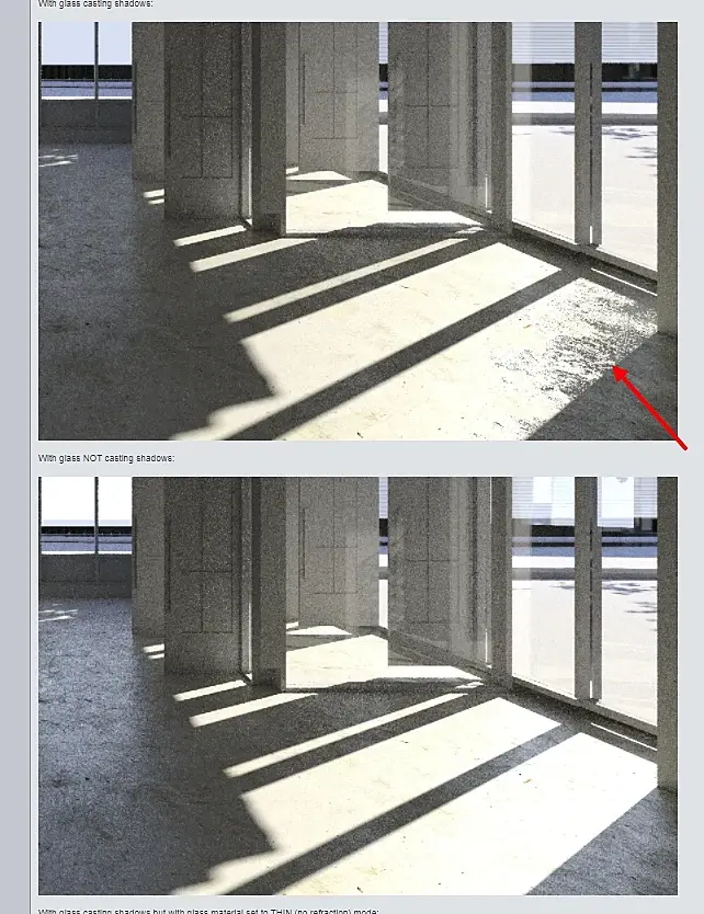

Цитата Revered:
можно где-то иллюстрацию?
Y.O.U. забарывала https://3ddd.ru/blog/post/koronavirus_ili_kak_vylechit_bagi_iz_za_fona
-NiK- на форуме тестовую сцену/иллюстрацию выкладывал (будет ссылка если раскопаю)
_________________________________
может не нарывались когда это производит сильный эффект и потому не обращаете внимания.
иллюстрация
На сайте c 14.12.2010
Сообщений: 1782
spb.ru
не про баг и не про разбор конкретного случая.
выключив gi у задника при "удачных" углах и gloss на материалах получается эффект как на иллюстрации.
картинка просто иллюстрация, как такой эффект выглядит.

любопытно... видел подобное из-за неправильной постановки порталов, но чтоб из-за фона вообще ни разу, хотя самые разные интерьеры бывали. %)
Цитата beard02:
иллюстрация
Иллюстрация я так понял все же про тени от стекла, ну это рейсвичем решается уже давно.
