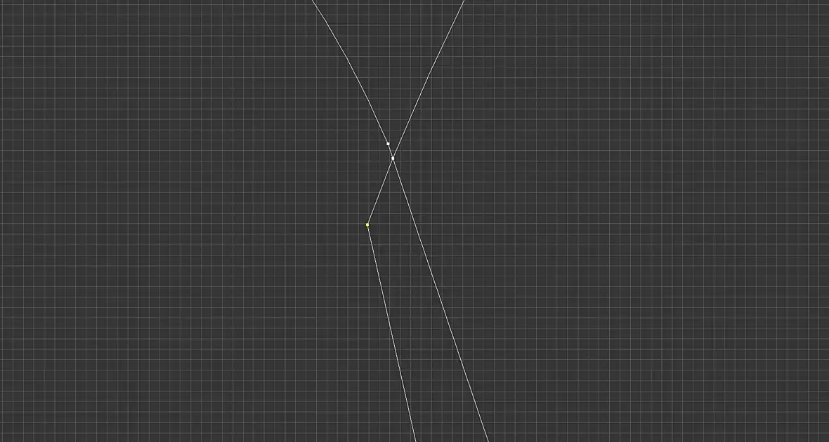

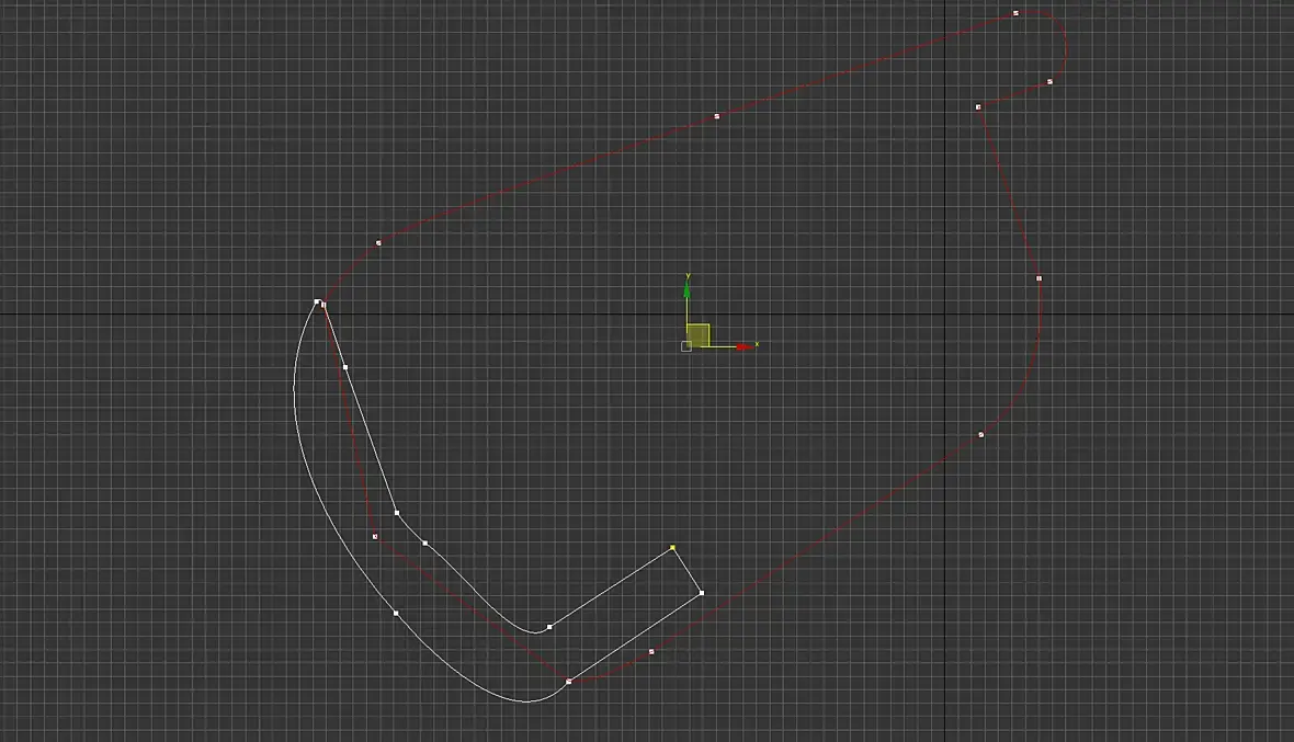

Здравствуйте. Пытаюсь вычесть один сплайн из другого, но почему-то не выходит. Вершины передвигала, но все равно никак, помогите пожалуйста разобраться.
Решила выйти из положения с помощью функции CrossInsert, с одной стороны точку получилось добавить:

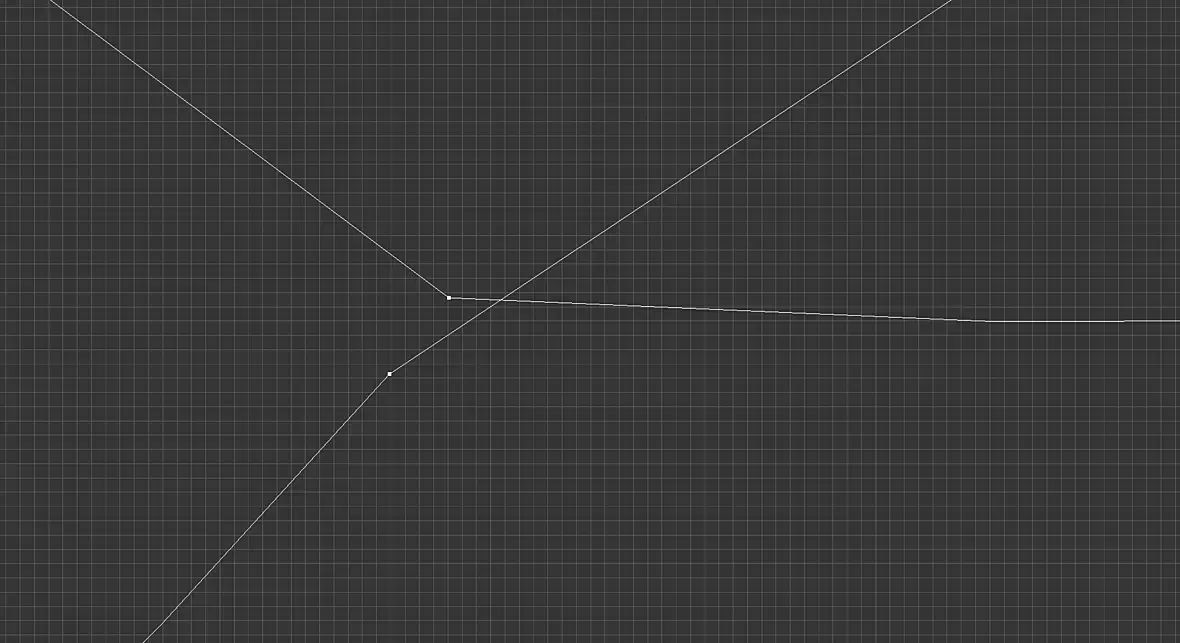

А с другой нет (((

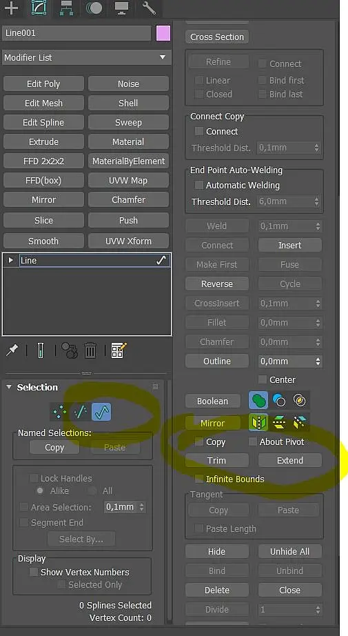

Воспользуйтесь Trim/Extend во вкладке Geometry для edit spline. При этом нужно перейти на spline во вкладке selection. Если не срабатывает по дефолту, то поставить галку в infinite bounds.

У меня тоже булевские операции в сплайнах не работают. Точнее иногда, но редко работают, а чаще нет. Забил. Пользуюсь трим и екстенд, как выше коллега посоветовал. В особо запущенных случаях рисую сплайны в корле. В нем работа со сплайнами как-то гораздее реализована, на мой вкус.
