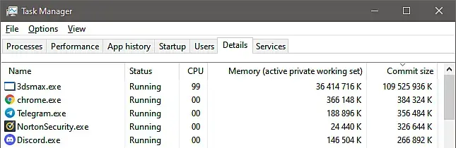

System is running low on RAM - это и означает что нехватает оперативки)
Как ее может не хватать, если стоит 32ГБ ОЗУ, а в диспетчере виндовса написано, что 3ДМакс сожрал только 11.5ГБ ОЗУ, и вообще использутся только около 65% ОЗУ?
Не понятно счего тогда он вообще такое пишет:
System is running low on RAM. You may experience excessive parsing times and/or crashes. You will probably have to simplify the scene.
21,2 GB of virtualized* RAM used by Corona + 3ds Max
35,5 GB of virtualized* RAM used by all running applications
32 GB of physical RAM installed on system72 GB of virtualized* RAM provided by OS
На сайте c 24.06.2014
Сообщений: 4902
Украина, Одесса
Maslonok, по дефолту в диспетчере задач указана память используемая но не занятая. Что бы увидеть занятую. Нужно включить отображение столбца Commit Size. Вот первый столбец это по дефолту. А второй Commit Size надо вручную включать. Русскоязычной виндой никогда не пользовался, не знаю как называется. Занятая или Выделенная память. И нет если что это не Своп/Виртуальная память. А именно занятая.

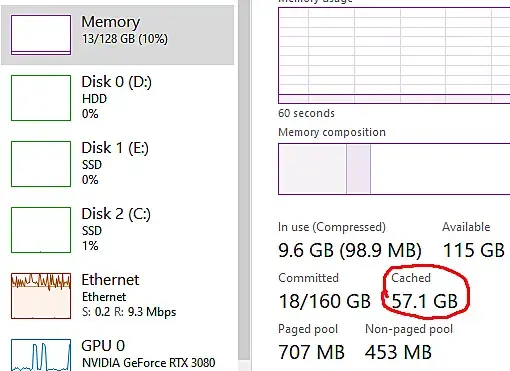

Так же рекомендую периодически обращать внимание на Стендбай память.
Что бы она чистилась автоматом рекомендую поставить ISLC от Wagnard :
https://www.wagnardsoft.com/content/intelligent-standby-list-cleaner-v1000-released
Не то что бы это панацея но в определенных ситуациях помогает немного.
Главное правильно настроить. Что бы оно не слишком часто и не слишком редко ее чистило.
И пуллинг рейт поставить желательно в 4000-5000 что бы часто не проверяло память фоном.
С 32гб на борту эы... Я бы наверное ставил как то так (на вскидку) :
The List size at least : 3584 mb
Free Memory Lower Than : 6144 mb
