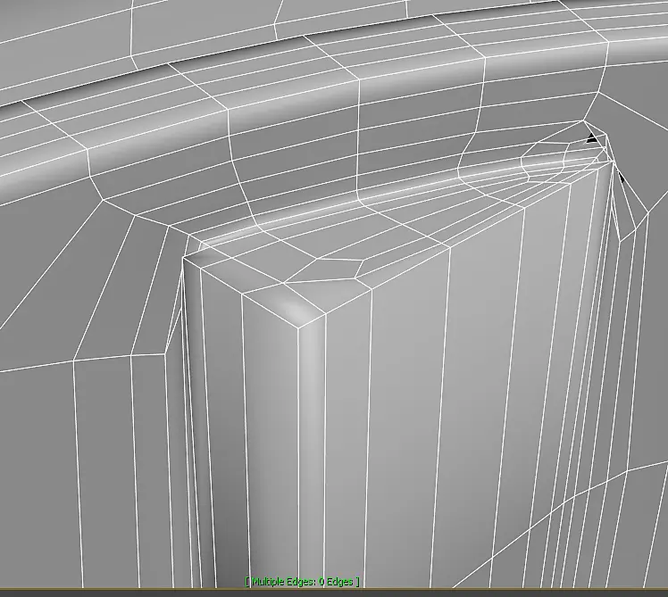

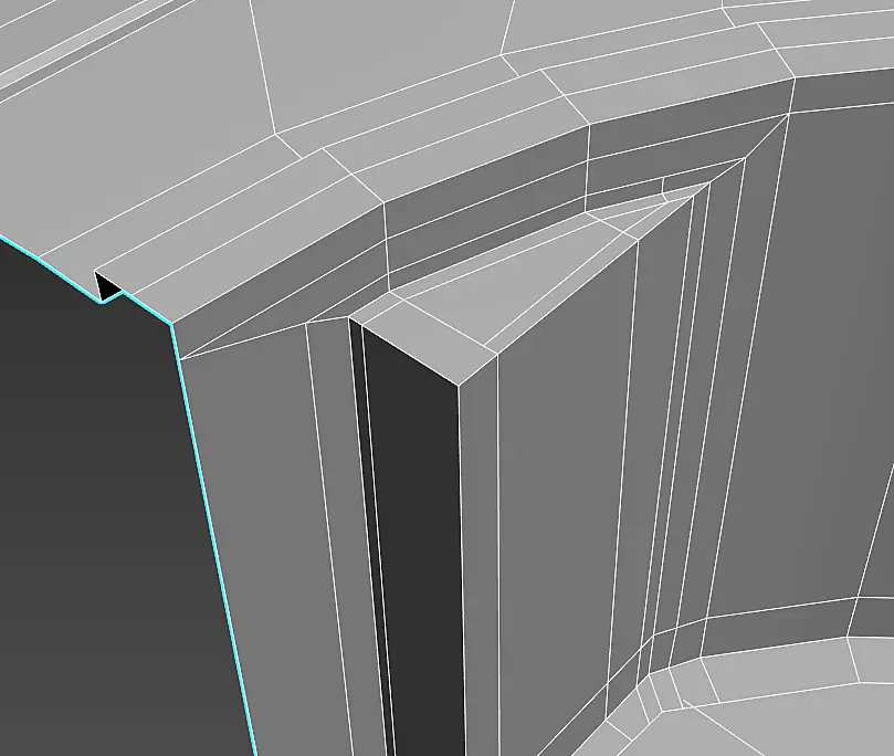

И вот недавно я пробовал применять Boolean и у меня возникла еще одна проблема. Вроде все точки соединены, повторяющихся граней нет, но почему-то некоторые грани не сдвигаются с места при сглаживании.
Здесь бокс соединялся с заранее созданной геометрией. Потом все конвертировалось в Editable Poly. Потом накидывался TurboSmooth.

Надо проверять количество точек и граней, скорее всего там они сдвоенные

если с сеткой все нормально, тогда конвертируйте в едитмеш, а потом опять в едитполи... у меня все глюки сглаживания лечатся таким образом

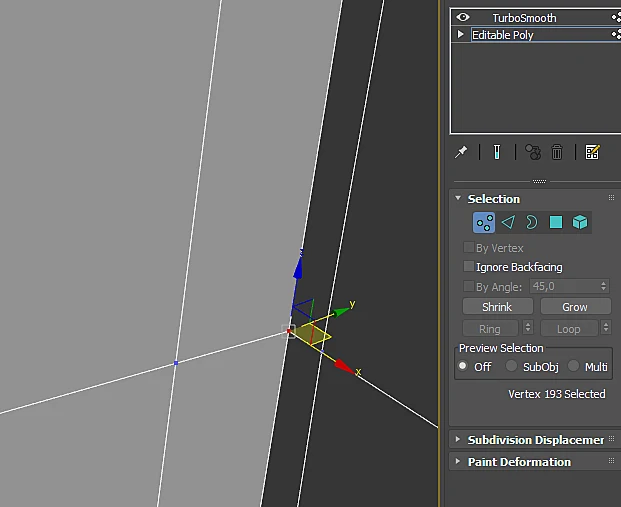

Действительно, две грани. А как такое возможно, что точек сверху и снизу по одной штуке, а граней между ними две?
Точки выделял при помощи области выделения, там их реально по одной сверху и снизу.

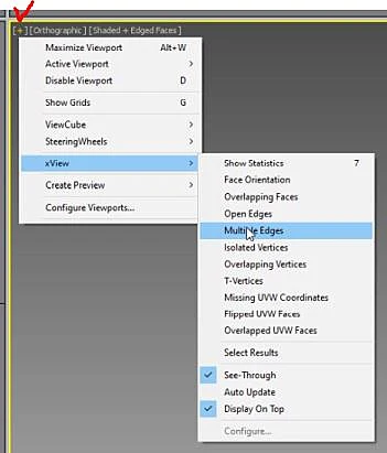

И что более важно, как их быстро обнаружить все эти повторяющиеся грани?

Окей, еджы удалил.

Конвертировал в мэш, потом опять в поли. Все в порядке =)
Спасибо.
P.S. Сразу в мэш потом в поли удаляет эти лишние грани автоматически.
