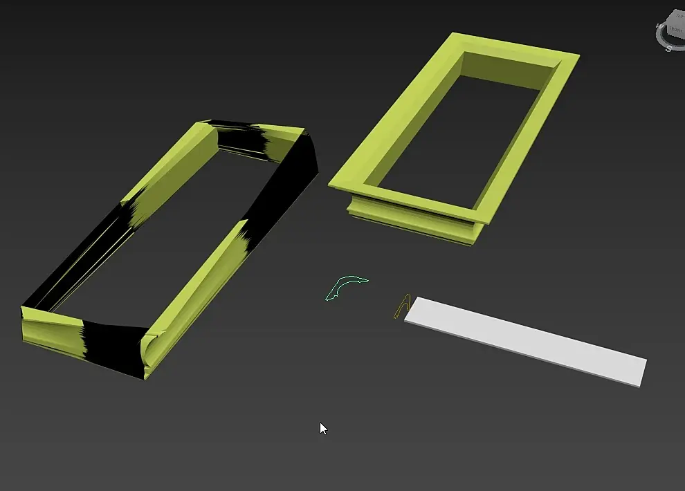

Здравствуйте, не получается снять (create shape from selection) нормально сечение из геометрии (потолочный плинтус), после применения sweep, геометрию перекручивает.
Блин проблема прямоугольный сплайн нарисовать заново?

Проблема вытащить сплайн из формы карниза, дело принципа уже) Понимаю что проще нарисовать. При применении свипа карниз ломаный становится. Скачайте сцену посмотрите.

Сделал ресет Хформ на модель карниза, центранул пивот, сделал сечение, снял сплайн, положил сплайн, сделал ему Хформ, конвертнул в сплайн. Вуаля.
https://yadi.sk/d/cvZZvLA8rd19Qw
Д ержите
Положил - в смысле повернул на 90 градусов в плоскость Тор

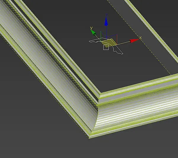

аттач+ресет хф всё работает.
наверно не разворачивали в вид TOP ))

В принципе первых четырёх операций можно было даже избежать, просто положил ваш же сплайн на плоскость, отцентровал пивот, сделал ресет и сконвертировал. Вот свип на вашем же ректангле.

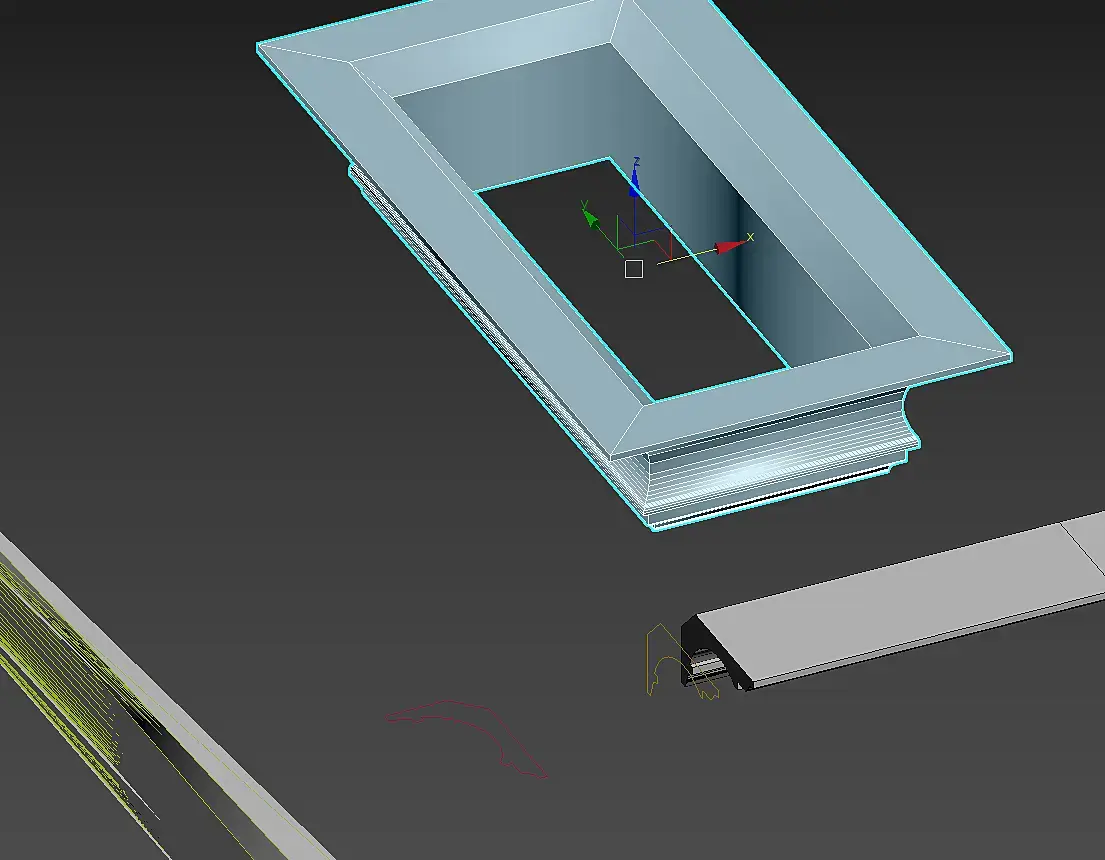

ресет хформ не поможет на кривом сплайне там только как я писал с этачем.
pet046
попробуйте как я описал сделать или сечение section если макс полсдених версий
Как я и говорил 8)
Сообщений: 4270
мои способы тоже работают только в нужном виде надо было создавать первый сплайт и секшен работает.
на самом деле и ваш сплайн работает его нужно просто повернуть на 90градусов на уровне подобъектов

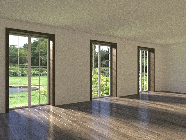

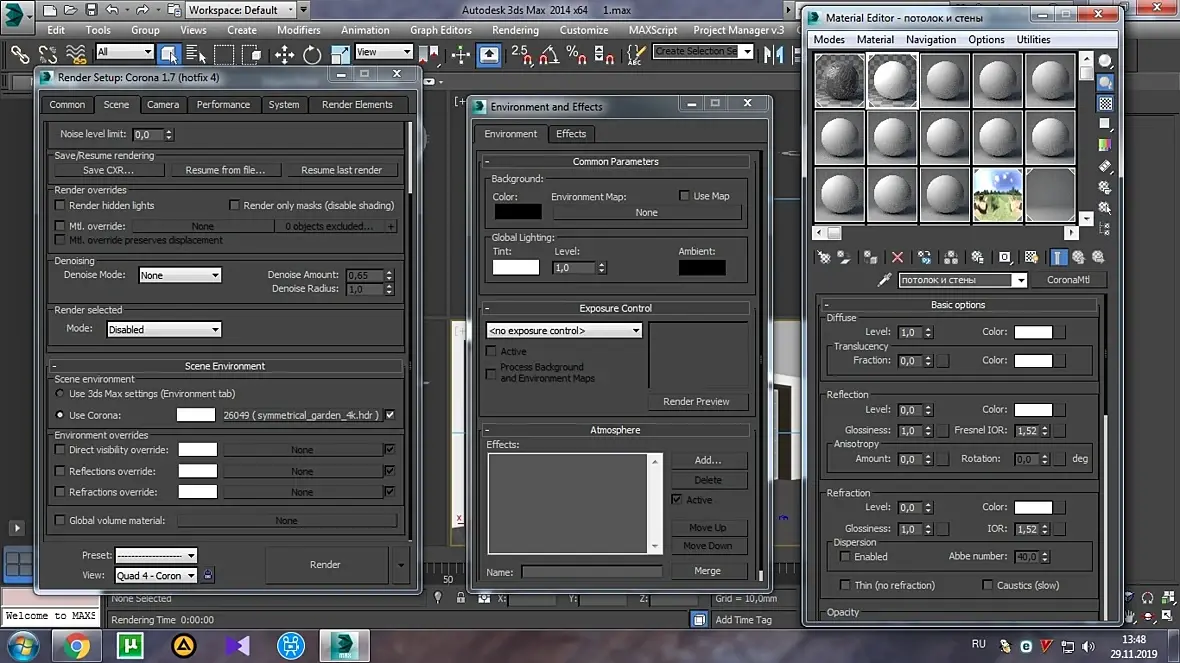

Привет всем!!! У меня проблема, которую не могу никак решить. Потолкам и стенам задаю белый чистый цвет без отражений,но при рендере они отражают всё,что только можно: HDRI карту,ламинат на полу,ну короче всё окружение. Из за этого потолки и стены НЕ БЕЛЫЕ!!! Уже пересмотрел много видео,советы, всё крутил и ничего не помогает:((( и от этого помещение тёмное,нет экспозиционной насыщенности. Всё тускло и картинка не живая, помогите,кто знает, пожалуйста!!! Corona renderer

у вас все правильно рендерится. Потолок и стены не отражают, а их так освещает ХДРКа... она же вся ярко зеленая, поэтому на потолок и стены влияет цвет\свет этой хдрк... либо подберите другую хдрку, либо освещайте обычным скаем, а за окно поставте обычный бэк....

Хорошо, спасибо! Я как бы пробовал делать то,что вы говорите,но потолок отражает ламинат,хотя в материале потолка reflection нулевой. Как потолку придать белый чистый цвет,но чтобы он был независимым по отношению к другим материалам в сцене??? Вот это не пойму никак:((

То есть стоит ламинат темный,но за окном белый дневной sky,но потолок темнеет от ламината. Ставлю светло коричневый ламинат и потолок тоже повторяет материал ламината. Не знаю,как выставить белый цвет независимый. Видел работы людей и у них в интерьере белый потолок допустим и стены,а у меня грязь...

Альбедо в Corona и CoronaRaySwitchMlt + поиск на ютубе = решение вашей проблемы
Альбедо в Corona? На самом материале потолка и стен понизить альбедо? Или где то ещё???

Хотел спросить ещё про CoronaRaySwitchMtl, в environment ставить потолок,а в direct материал ламината и тогда потолок и ламинат будут независимы???
