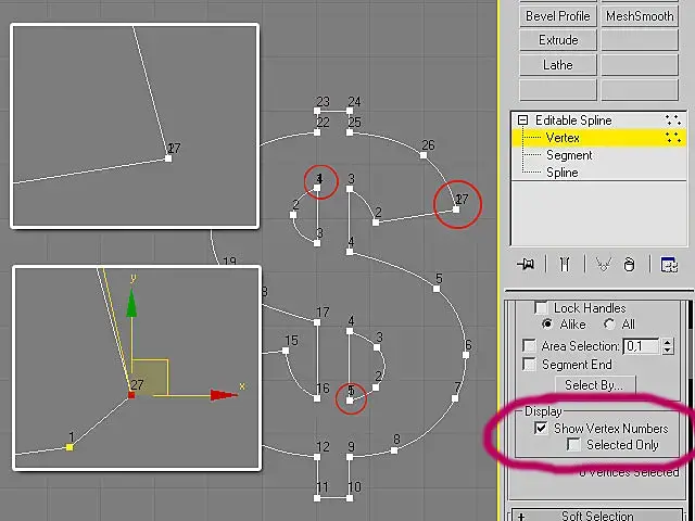

Цитата lucky001:

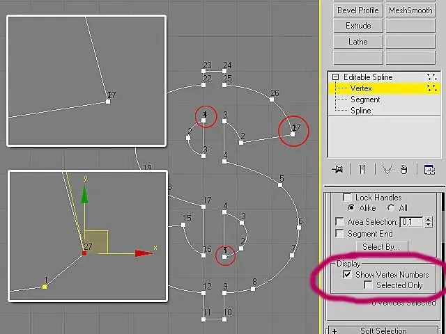

qayum92, а как замкнуть? Я Велдом точки собрал, которые на концах контура были. Контур стал единым, но все равно это не помогло
вот проверьте контур где у вас разрыв. должно быть 1 желтый точка остальное белым.

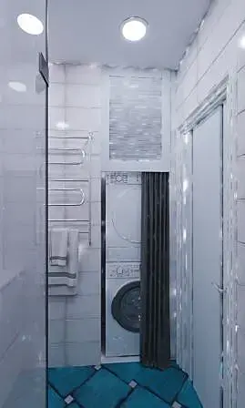

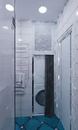

Добрый всем ! что делась с этими бликами ? диско шара в сцене нет точно (проверяла , назначала на всю сцену серый материал и они всеравно проявлялись. Всю комнату заключала в куб, что бы исключить просвет света через щели если бы такие имелись, это тоже не помогло )Что делать с этим ? https://great-light.ru/lyustry/lyustry-podvesnye/lyustra-flos-zeppelin-by-marcel-wanders-/?utm_source=yandex& ;utm_medium=cpc&utm_term=flos_zeppelin&utm_campaign=flos_rsy_kw_rus&block=none&position=0&keyword=flos%20zeppelin&_openstat=ZGlyZWN0LnlhbmRleC5ydTszNzExODI5OTs2MjY4NjI5NDkyO2UubWFpbC5ydTpuYQ&yclid=6145090719484236405
 картинки это один вид, три раза подряд рендерилось
Если я правильно понял рендерите в вирее. Если да то это не блики а вата из-за слабых настроек, скорее всего ирмапы. Если не знаете что где поменять скиньте скрины настроек посмотрим что там у вас.

 нет,  КОРОНа
Но попробую скинуть настройки. Спасибо!

1 сцену в центр координат.
2 рендеру сделать сделать reset settings

Спасибо smiley-give-rose.gif! Помогли!Сброс настроек рендера всё наладил !

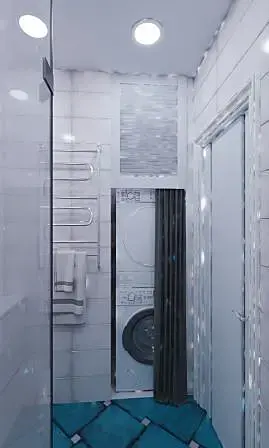

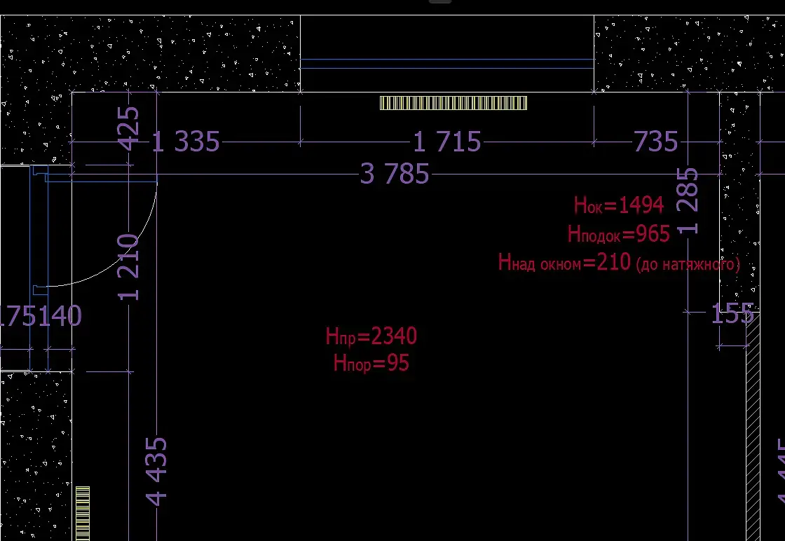

Подскажите, пож, что означает ПР и ПОР? ПОР видимо высота прохода (верхняя точка двери)?
К сож не сталкивался с такими обозначениями, а перед заказчиком совсем не хочется падать лицом в грязь. Одна надежда на вас!)
На сайте c 19.02.2011
Сообщений: 4165
 kidkoala604 ПОР может порог. Там наверное полов нету еще. А в дверях порожек.

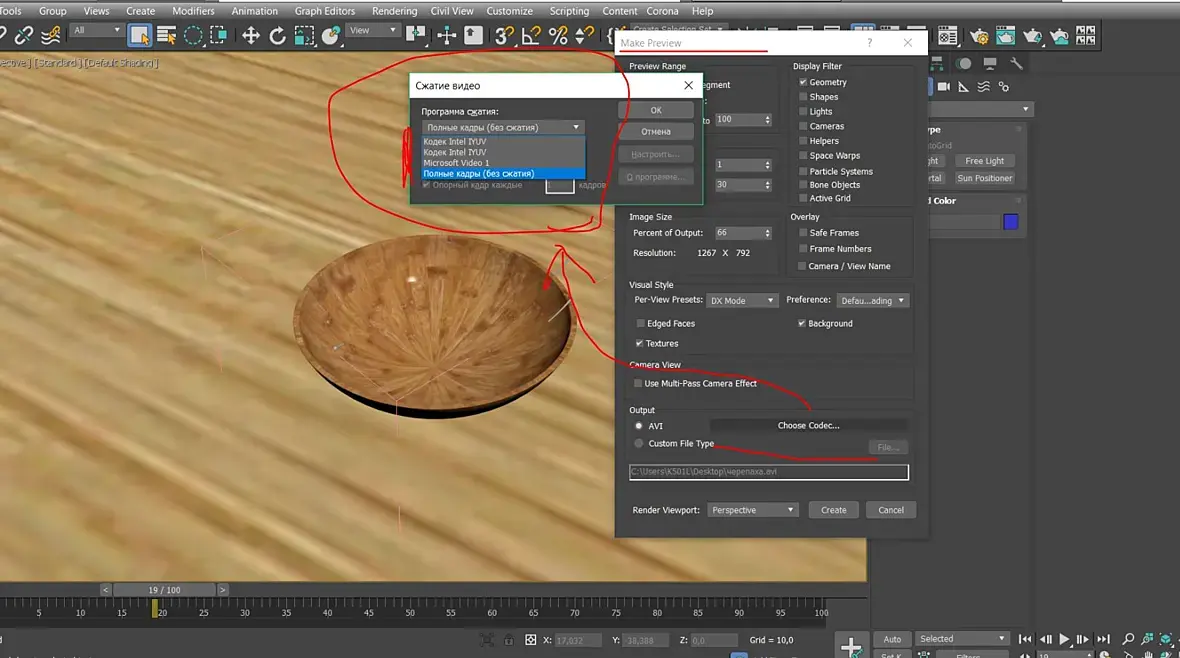

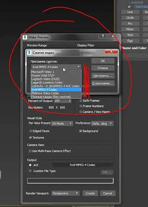

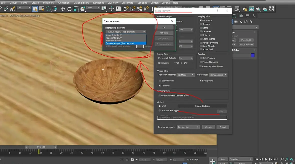

Всем привет) Кто знает, как установить дополнительные форматы для рендера превью? У меня их всего 4, хотя у многих, как на фото 2, намного больше..
И ещё, как сделать так, чтобы вот этих линий не было?
На сайте c 02.06.2018
Сообщений: 17
Планета Земля,Россия
Цитата Evilis:
Установите в систему K-Lite Codec Pack
Благодарю за ответ!)
Цитата Evilis:
а если J нажать?
К сожалению, не помогло..

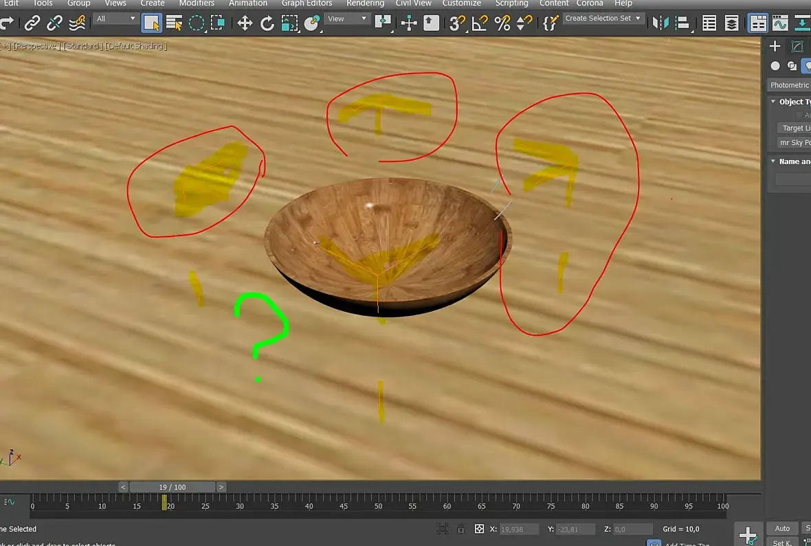

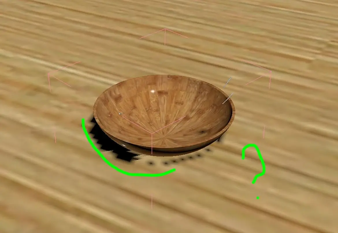

Подскажите, пожалуйста, как убрать тени при рендере?

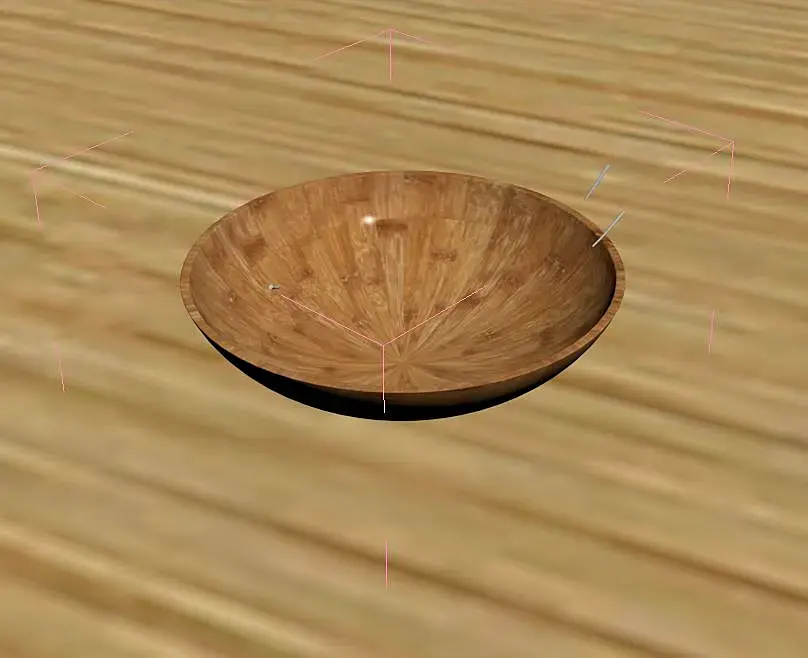

Господа, вопрос: кто-то сталкивался с чем-то подобным? Интересует как убрать "мнимые" грани.
UPD: Сорри, магия, все нашла. Если у кого тоже такое всплыло: то галочка Edges Only в Object Properties

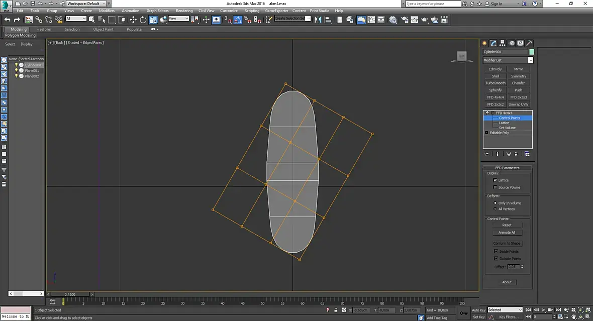

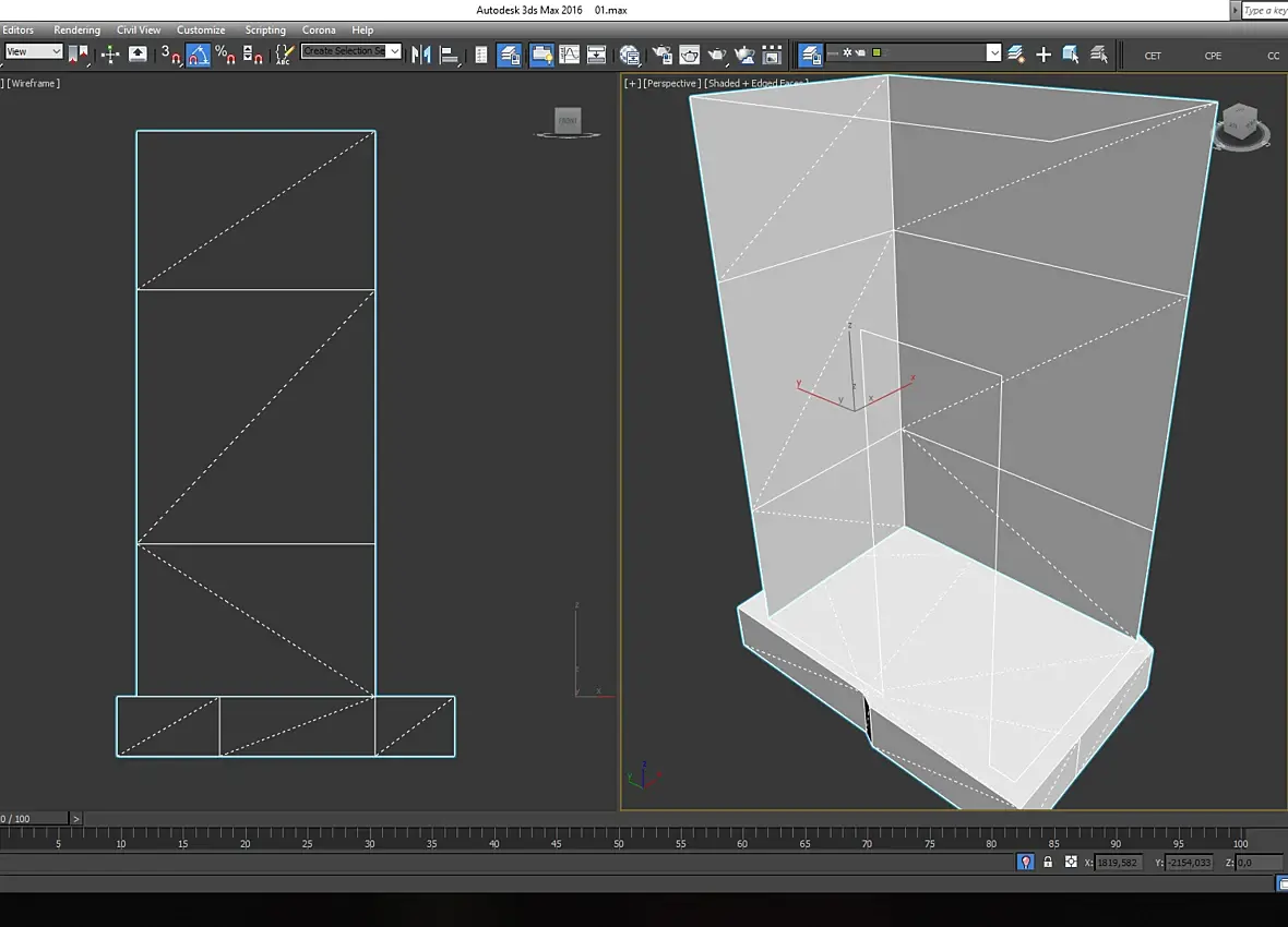

Подскажите пожалуйста. Почему FFD 4x4x4 так криво встал? Раньше работало все нормально, а сейчас крайними точками выбирает не те что нужны
