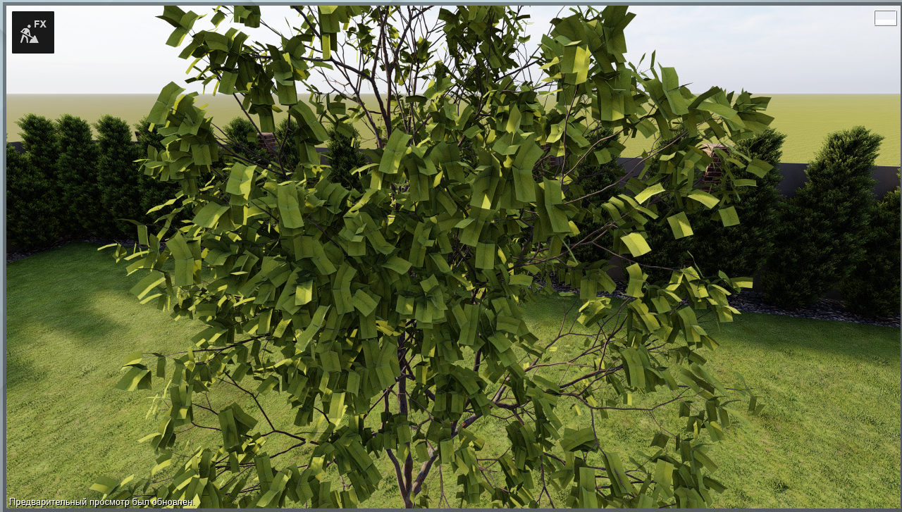

Доброго времени суток, скачала много разных моделей растений. И появилась проблема, они открываются низкополигональными что-ли, вместо нормальных листиков на деревьях обычные полигоны, в чём может быть проблема? Как повысить полигональность моделей, модификаторы не работают именно на сами листочки. Когда в люмионе накладываю текстуры, листочки не встают, потому что на модели это простые квадратики..
Сообщений: 4209

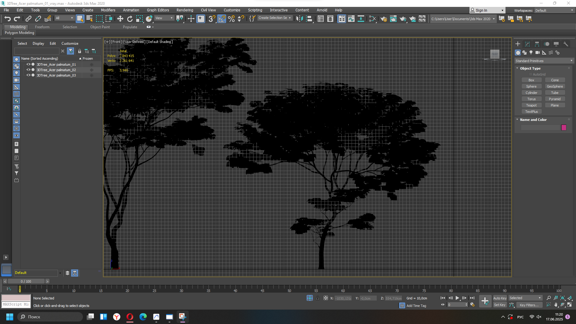

почти 3млн поликов для вас это никзополигональная модель? ) листья часто делают не полигонами, а текстурами иначе будут деревья и по 10млн поликов, потому на плоские плейны натягивают текстурки листьев с прозрачностью, убедитесь что материал правильно присвоен для листьев тогда появятся детали и пушистость кроны. у вас же черная моделька во вьюпорте - без текстур

Landshaft05, чтобы текстура легла на листик - нужно чтобы на листике были текстурные координаты.
для этого, если листики плоский - выделяем листик, назначаем листику модификтор UVW Map и подгоняем под текстуру.
если листик похож на повисший ... банан (по форме) - тогда нужно выделить листик и назначить ему модификатор Unwrap UVW - в Ём надобно сделать развертку листика, в соответствии с текстурой.

В люмионе при наложении текстур это выглядит так.. я понимаю, что полигонов много, но листочки так и остаются обычными прямоугольниками, как это пофиксить?

"Квадратик" ближе покажите. Там есть сам листочек. Вокруг него зелёненьким залито остальное пространство "квадратика". Если у вас все текстуры на месте, то после применения маски/опасити/альфы (любое удобное вам название) - чёрно-белой текстуры, зелёненькое пространство исчезнет. И вы увидите "листики" вместо "квадратиков"

Форма листьев часто задается текстурой прозрачности, есть подозрение, что проблема именно в ней. Возможно она потерялась, либо вы подключаете ее не туда

Landshaft05, нужно в 3д максе проверить наложение текстур, у вас черные модельки, значит модель ен видит текстуры либо натянуто криво, люмион не редактор 3д моделей, там нет инстурментов для развертки и моделинга, потому и говорю соберите модель в максе, потом из макса экспортируйте модель в люмион со всеми текстурами, если у вас проблемы с куплеными моделями, нам очень сложно судить, мы не видим что и как вы делаете и почему у вас текстуры не подгружаются
