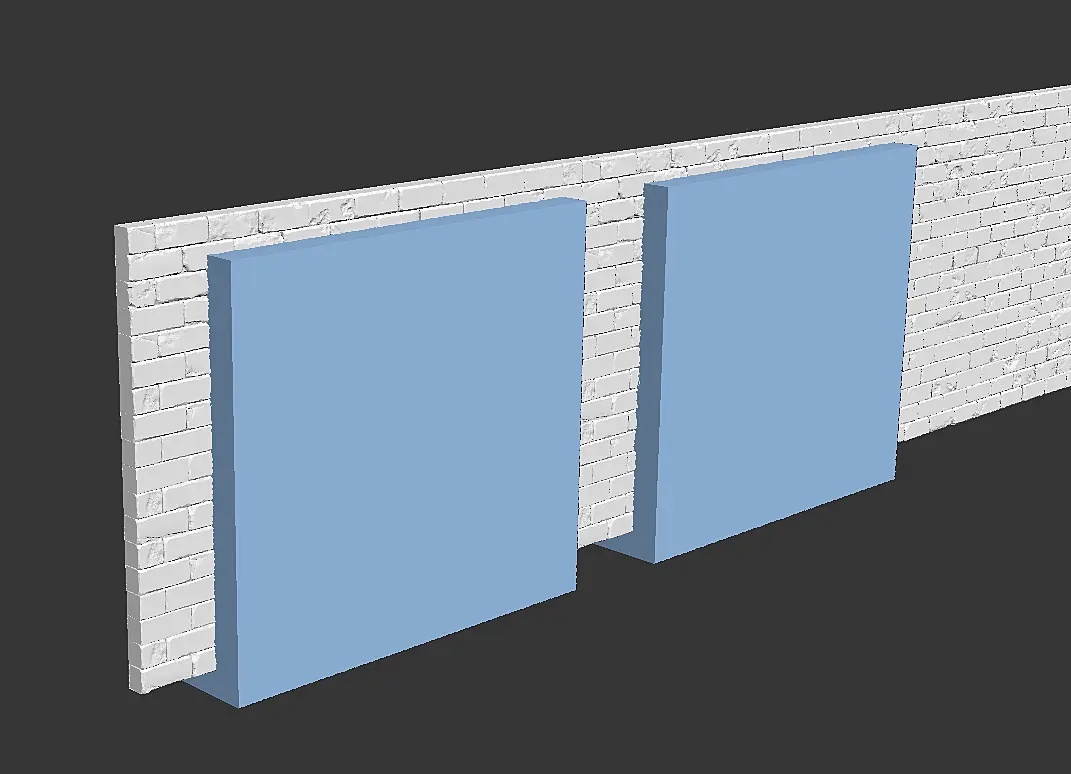

Аналогично. Вопрос - как вырезать два куба из кирпичной кладки если пишет что Invalid Boolean либо просто исчезает объект? Пробовал оба и про и обычный.

у вас кирпич геометрия? если нет, то не легче просто сделать ручками и сетка останется правильной
На сайте c 08.04.2016
Сообщений: 114
Цитата Evilis:
Но из двух зол выбирают меньшее, используйте тогда уж ProBoоlean. Желательно чтобы при этом на терзаемой поверхности небыло накинуто каких либо модификаторов. В параметрах - субстракция, в объекте - муви
Написал ведь оба не работают, исчезает объект либо ошибка
Сообщений: 10561
резать по одному, как вариант, но проще всего квикслайсом, раз форма выреза такая простая
На сайте c 28.09.2010
Сообщений: 234
модификатор. slice для таких простых задач!
Slice - remove top (или Bottom)
Или Slice - split mesh и потом через элементы удалить

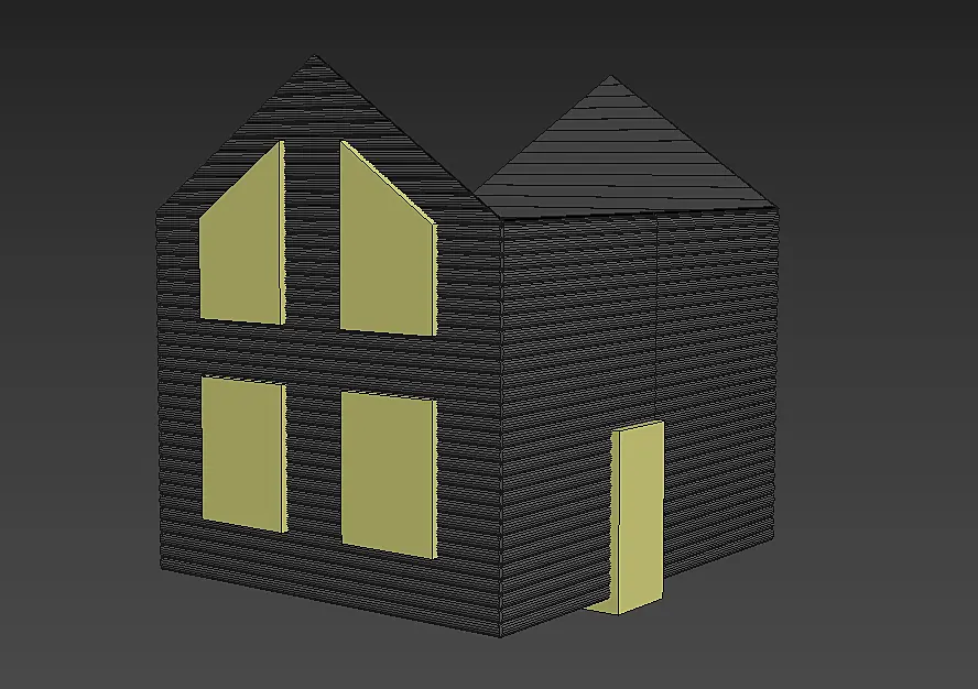

DMed, только что столкнулась с точно такой же проблемой, не могу вырезать в бревенчатых стенах окна булианом, всё исчезает, непонятно в чём проблема, при том, что ранее я делала тоже самое в той же версии макса и всё работало :/ пробовала перенести модель в новую сцену - не помогло

ну в 13 и 14 версии у меня всё работает, поставил 16 версию - там тоже работает)и на примитивах работает в 17а если что-то более-менее серьезное, то уже нет - может виноваты многочисленные операции, или наоборот Х-форм - загадка

Если пробулен удаляет объект, то попробуйте следующие способы:
1.поверните объект которым вырезаете на несколько градусов (20,30 и т.д. значения не имеет), так как пробулен пытается вырезать вертекс на вертексе и происходит ошибка.
2.перерисуйте форму которой вырезаете
3.проверьте нормали(возможно перевернулись)
4.попробуйте перед буленом сделать прорези слайсом в местах вырезки
5.сатачьте все формы которыми вырезаете
Мне всегда помогает один из этих способов.Надеюсь и Вам поможет. Удачи)

Щас потестил, у меня имитация бруса имеет пересечения, чтобы dirt работал в материале
если не делать этого, то булен работает.
сделали неженку из него, теперь это не тупой беспощадный качок, а танцор балета кастрированный)

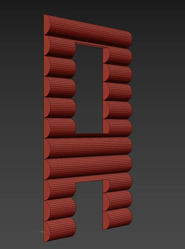

С пересечением...

Также пропадание объектов бывает, если не свелденны вертексы. Причём если несколько приаттаченных элементов, то лучше разаттачить и булить по одному, велдя вершины после каждого.

Пример что выше без велда вершын,все работает
