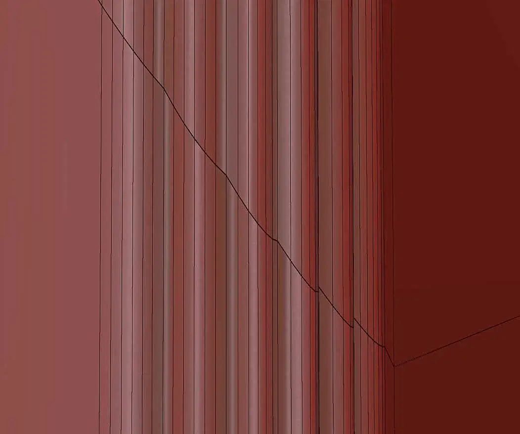

Добрый день, давний баг, который меня преследует уже несколько лет и до сих пор, я не смог его разрешить. Опишу пример, в котором он выскакивает. Нужно сделать пачку для сигарет, сделал бокс, настроил все габариты, отрисовал фасочки и т.д., далее нужно сделать "крышку", ведь пачка открывается и закрывается, через Slice Plane сделал нужный надрез и отделил макушку, далее добавил Shell, настроил толщину стенок и развернул все через Unwrap UVW, текстурки легли отлично пачка готова. Далее начинаю работать с материалами и понимаю - крышка и основа по разному отражают свет, блики гуляют не синхронно, тоесть нормальки почему то стали гулять. Начал экспериментировать, менял группы сглаживания, крутил эдит нормал - ничего не помогает, что-то в одном месте помогало .но в другом добавляла других косяков, идеального решения так и не было найдено, кроме одного - сделать модельку полностью с нуля снова, обычно этот глюк пропадает, но сохранив сцену и открыв её снова он снова может выскочить. Прикладываю скрины, данная моделька делается для ролика и кривая игра бликов и рефлексов оочень заметна.

Хорошо бы ещё сеточку приложить. Именно проблемного места как на первом изображении.

Прикладываю саму модельку https://yadi.sk/d/-lGU2cEg3So3Rp

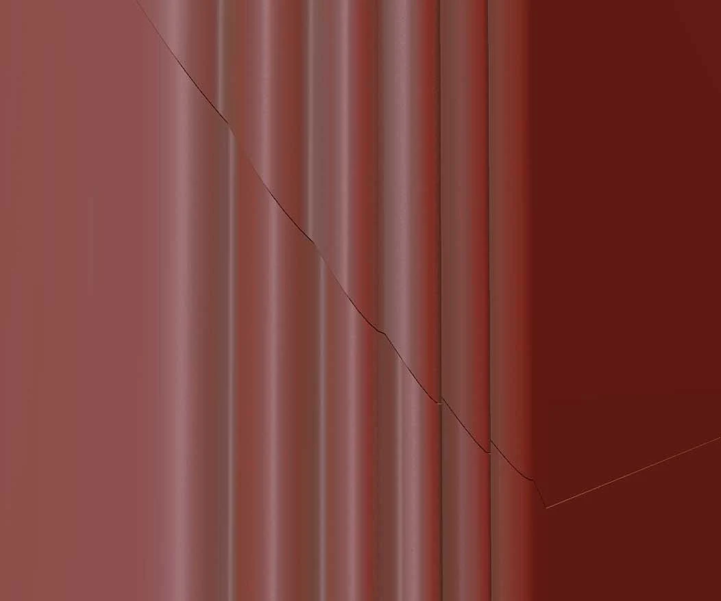

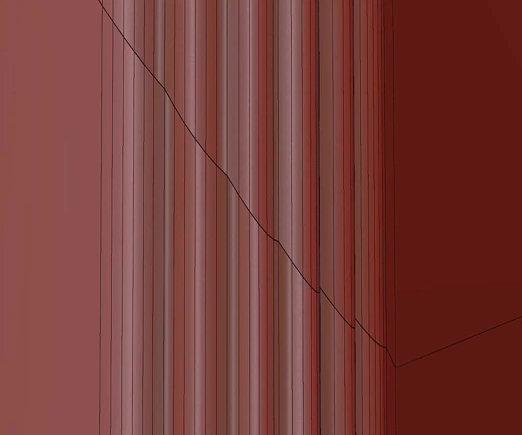

Smooth выравнивает впадины, но небольшое смещение на бликах, турбосмуфом по группам сглаживания можно и блики исправить http://imagizer.imageshack.com/img924/4669/5STSXi.jpg

Спасибо, турбосмуф реально все исправляет, но сетку он немного коцает в некоторых местах, тоесть придется моделить под сглаживание. Smooth немного лишь исправляет косяк

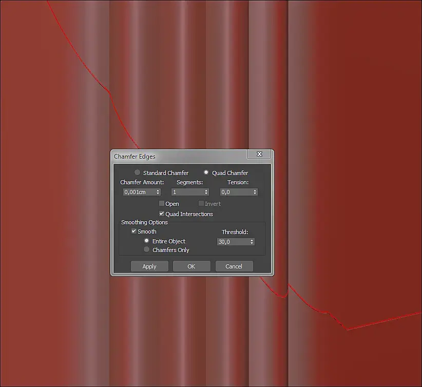

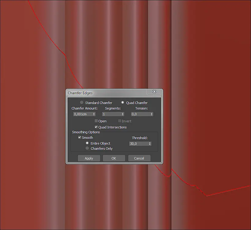

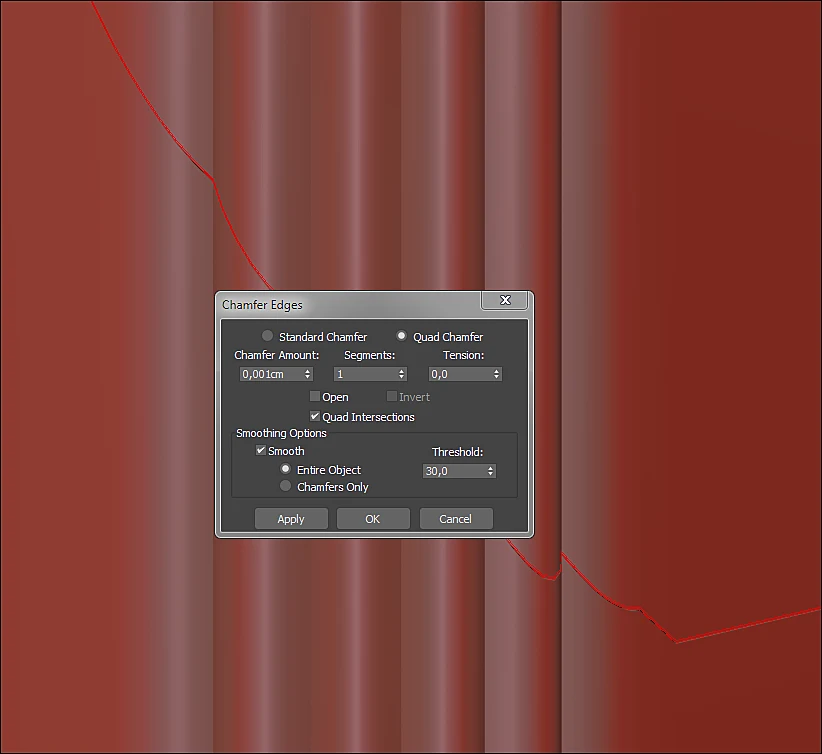

KasAndrr, вы такой результат хотели?
Если пойдет, то сделал так: выделил крайние эджи на верхней и нижней части, сделал шамфер.
С одной группой сглаживания тоже вроде норм...

Да! Это именно то, что нужно было, огромное спасибо!
