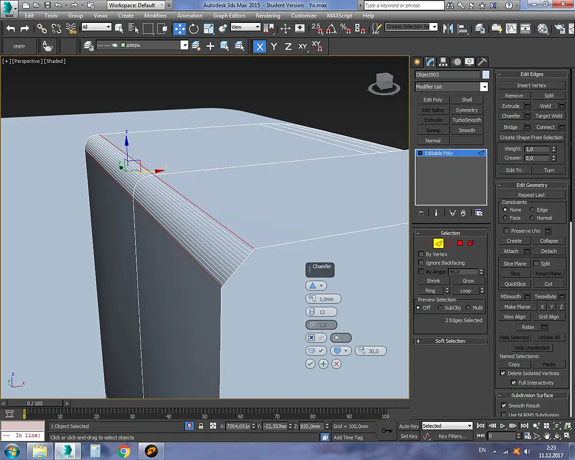

не работает chamfer, почему один эдж под чамфером становиться округлым, а второй прямой, и не принимает круглой формы. Помогите кто понял в чем причина.

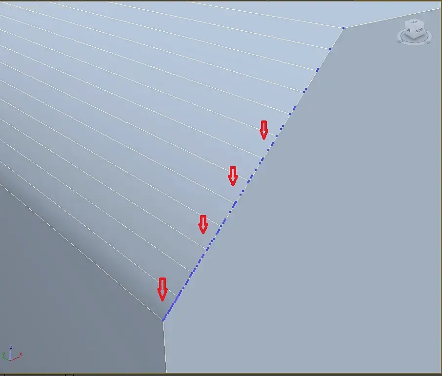

Судя по всему некоторые вершины торцевого полигона не слиты с вершинами модели. Поэтому прога видит, что полигон отделён, а значит chamfer не будет просчитываться корректно.
На сайте c 14.11.2016
Сообщений: 40
Точек почему то много ....
На сайте c 16.04.2008
Сообщений: 3544
Где-то есть разрыв, ну, и как Вы уже сами сказали - лишние вертексы. Приведите эту сторону объекта в нормальный вид, как дальнюю. А вообще, судя по модели можно просто применить модификатор симметрии.

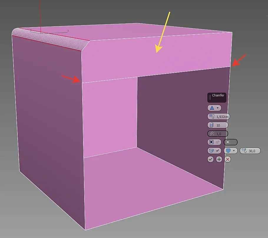

Уберите лишнии, можно просто weldom, можно вручную.
На сайте c 17.12.2015
Сообщений: 1089
Выделяете лишние точки - Backspace.
Сообщений: 40
Цитата dftd:
Точки удаляю, на результат это никак не влияет
Сообщений: 1089
Цитата Dodgeer:
Цитата dftd:
Потом на уровне точек - ctrl + A, чтобы выделить все точки и Weld на 0,1 мм, чтобы точно все точке были объединены.
На сайте c 06.08.2015
Сообщений: 108
Точки появляются уже после chamf. В них нет никакого смысла. Chamf надо делать когда модель исправлена.
На сайте c 23.07.2010
Сообщений: 263
scrap verts - удалит не используемые вертексы,
найти можно http://prntscr.com/hlzmmt
Сообщений: 40
удалил по совету ЕС_Петрова торцевой полигон, сделал chamf, а потом вернул полигон на место модификатором Cap. Проблема решена.

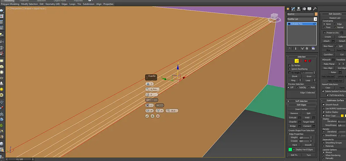

Всем здравствуйте.Не работает chamfer, в чем может быть причина?Это простой бокс, который конвертировала в эдит поли.До этого всегда все нормально было
На сайте c 20.02.2017
Сообщений: 1467
Ижевск
maha_qazxsw, попробуйте создать новый бокс и на него применить чамфер.
На сайте c 12.10.2018
Я это как раз-таки и сделала с этим, это абсолютно новый после абсолютно нового)Но как ни странно, сработало, не понятно почему не работало до этого, ошибиться в этапах создания этого объекта очень трудно))
