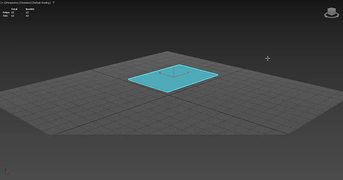

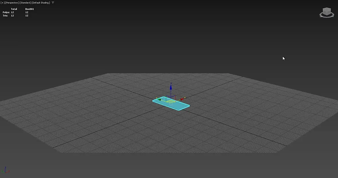

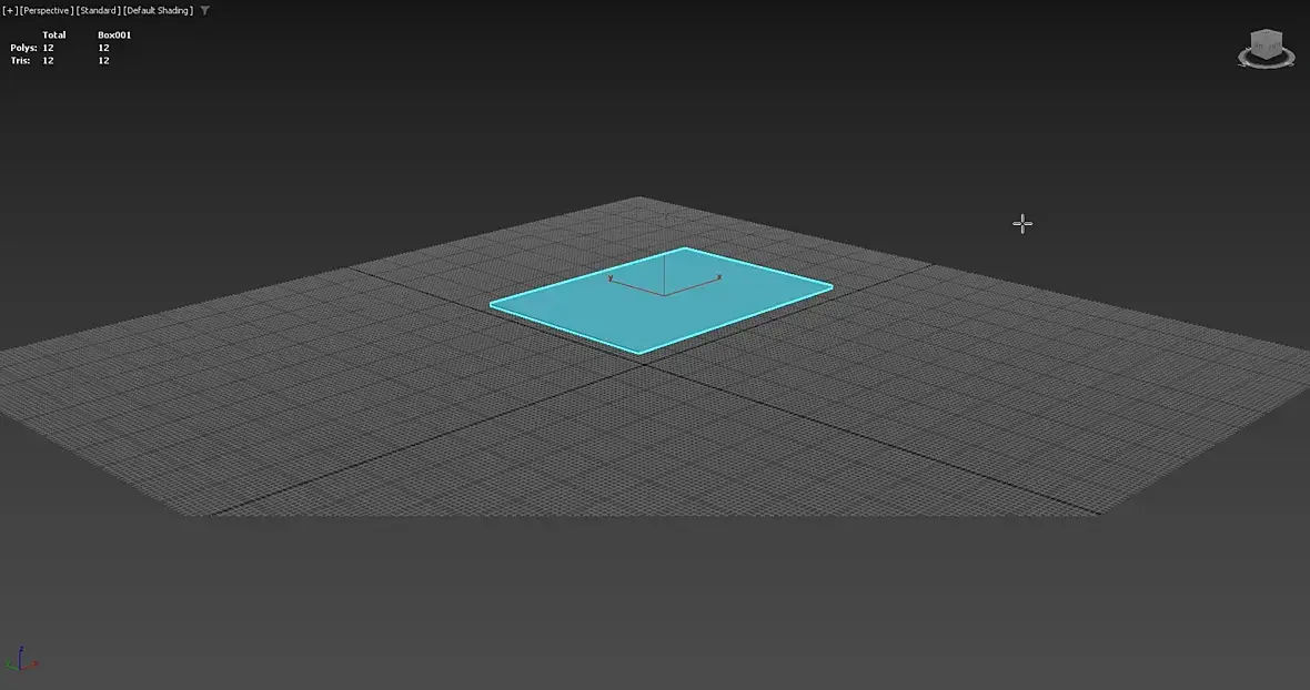

Обрезается сетка в сцене. Если удалить объект то она вообще пропадёт и будет видна только при сильном приближении. При перемещении объекта, сетка прогружается за ним. Возможно ли это исправить?

Не, не он
Решил проблему переключением с Inches на Meters в System Unit Scale
