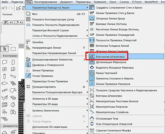

Доброго всем дня! Может кто-то подскажет в чём проблема. Открыла сегодня файл, а на чертежах штриховка плитки, ламината, стен стала очень мелкой не в масштабе, при приближении не увеличивается, остаётся мелкой. В параметрах штриховки цифры остались прежние.

Да вот в том-то и дело, что в параметрах штриховки всё правильно указано, а на чертеже всё в уменьшенном виде появляется.

То есть, и при включенном режиме, и выключенном режиме показывает одинаково мелко?

Да, какой-то глюк. Но нашла выход: скопировала чертежи, перенесла в другой файл, где со штриховкой всё в порядке. Там уже всё отображается в заданных размерах.
