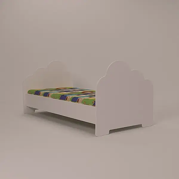

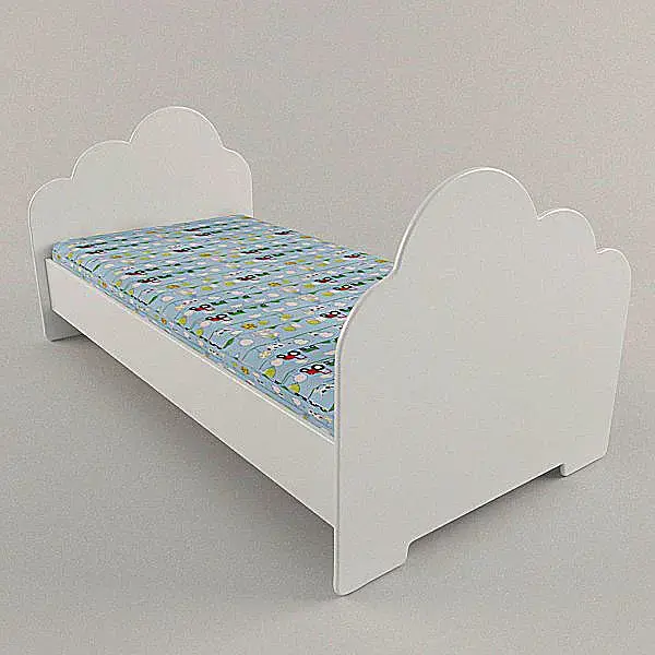

Доброго всем вечера. Люди добрые помогите пожалуйста. Задача сделать картинку кроватки на белом фоне. И не получается, плохо выражена она тоже белая. Я новичок и никак не получается разобраться с настройками света, камеры и самого v-ray. Я понимаю что дело скорее в настройках. Я видел картинки четкие такого плана. Помогите настроить сцену. Мне она нужна для подобных кроваток. Раз настроить и делать подобные картинки. Ну никак не получается. Неделю мучаюсь. Могу скинуть фаил со сценой. У меня макс 2017 а v-ray 3.4.01 Заранее благодарен всем!

Скачал по совету сцену. Результат опять не четкий. Может на светлом фоне все таки не получится четкая белая кровать?

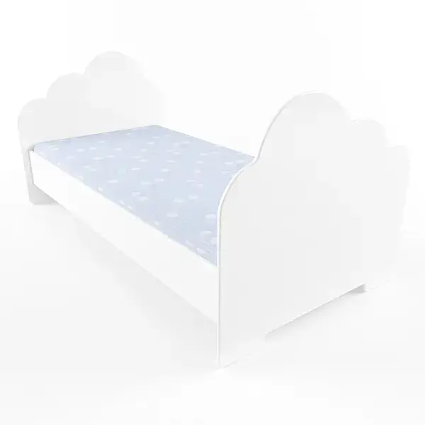

А вот вариант когда по совету поставил hdri карту
На сайте c 23.07.2016
Сообщений: 962
Ну вот, уже лучше, теперь осталось в Environment (нажать кнопию 8) выставить белый цвет, на пол материал VRayMtlWrapper. В нём в Base Material можно скопировать Ваш белый мат с кровати, галочки нужно включить все (кроме раздела Mental Ray, в него вообще не лезьте) Alfa Contribution изменить с единицы на минус 1, а в Brightness выставить 0.8. Тогда у Вас отрендерится белый фон, кровать как есть, но с тенями, без пола.И да, если не сможете победить шум - считайте первичный GI на Брутфорсе, а не на Ирр.мапе, вторичный на Лайткеше, ессестна. Потом надо сохранить будет енто дело в любом из удобных для Вас форматов с альфой и допилить до няшного состояние в фотошопе, там уже делов немного должно остаться.
