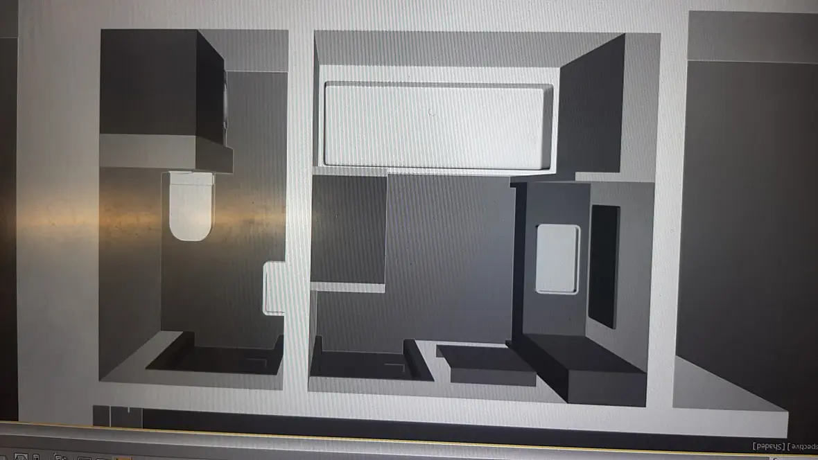

Вот что ещё надумали
Шикардос
Стиралка на втором уровне?
Константин, а стояки то где? Не за стиралкой случайно? Я про слив с ванны и раковины.
На сайте c 04.01.2010
Сообщений: 2572
Тюмень
Шикардос
Мо.... прекращай)))) на первом)
За стиральной

Ассиметрия - это хорошо в доме. Даже ванная с такими стенами может смотреться интересно.
Но я бы поставил стиралку на пол, а сверху поставил шкафчики для утвари
Сообщений: 2572
Тюмень
Так и сделаем. Только на стиральной поедполагаем бойлер.  А в ванной большой шкаф для утвари. Хотя и где бойлер полки войдут
Может быть проблематично? Трубу в стену засунем, проштрабим
Может. Но решаемо. Просто сразу учесть. Чтоб не пришлось потом короб делать или стиралку на подиум. Или вы в стене слив поведете?
А, все, вижу, дописали про стену.
стена то позволит? А то иногда там такие арматуры
Да, слив, я так понимаю это труба, будет в стене
Надеюсь))) узнаем , когда штрабить начнем)))

А с/у обязательно раздельным должен быть?..
Судя по плану, если объединить оба помещения в одно и оставить только одну входную дверь - легко решатся вопросы по размещению всего барахла (вместе с ванной и унитазом) вместе.
Мне кажется, это более гуманно по отношению к соседям, чем "штробить и сверлить" несущие стены с арматурой..
Так лучше не делать.
По эргономике расстояние от оси унитаза до стены должно быть не менее 400-450 мм. Судя по вашей картинке оно явно меньше (около 300, т.к ширина санузла 1150, как было написано в первом посте).  Будет сложно пользоваться унитазом. Если его сдвигать к центру помещения, то  проход к стиралке получится слишком узким.
фото экрана от Коооо, это сильно)
Может имеет смысл показать планировку всей квартиры? Вдруг там есть угол в коридоре( холле)  рядом с коммуникациями как раз под машинку, или вынести ее на кухню? или, хотя это "строго запрещено законом", но присоединена лоджия рядом с кухней, тогда ее туда
