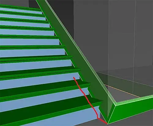

проблема такая. как свипнуть сплайн, если точки сплайна не в одной плоскости? саму геометрию тогда скручивает. это в принципе возможно?

не совсем ясно, что должно быть в итоге. Пример прикрепи.

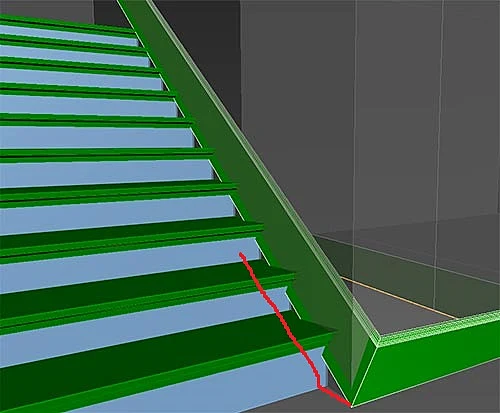

если я правильно понял точки пути в разных плоскостях. Bevel profile тут справился лучше.

Цитата man_ti:
можно довести до ступеньки, а потом поднимать, так вроде и логичнее даже, сорри за корявки и некропостинг
