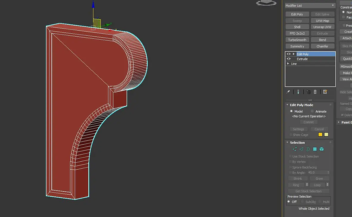

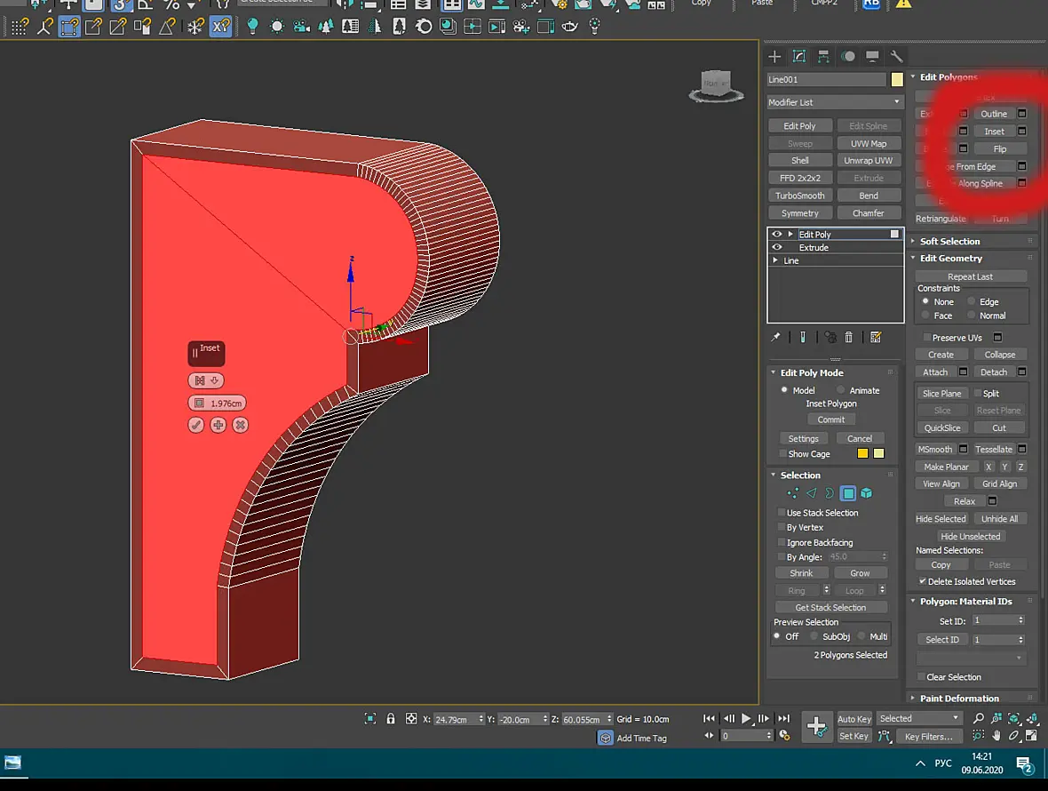

1. Рисуем прямые сплайны.
2. Аркой соединяем их, делая ровные скругления.
3. Соединяем все сплайны в один (Attach), соединяем их точки (weld), экструдим до нужной толщины (надеюсь знаем что такое модификатор Extrude)
4. Добавляем edit poly, соединяем центральную линию катом, делаем инсеты внутренних частей
5. Выдавливаем центр вовнутрь с помощью команды экструд.
Это максимум, на что меня хватило, чтобы подробно объяснить. Показывать как соединять точки или соединять сплайны ну совсем такое.....

Вы что, какой троллинг. У меня дедлайн , а я еще не решила такую простую задачу. Спасибо огромное вам, сейчас буду делать.!)
