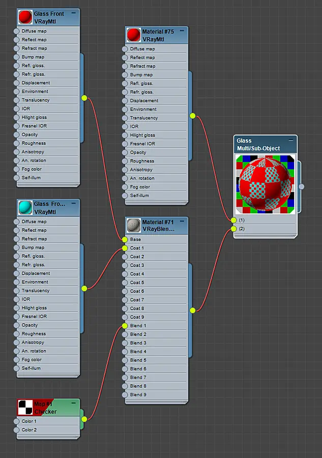

Сообщений: 10871
Shur-80, например так
1. Мультисаб с двумя материалами.
2. Мат1 - обычное стекло
3. Мат2 - бленд материал
4. В бленде два материала по маске. Один материал стекло, второй матовое стекло.
Собственно на шарике видно, что красным это стекло, а синим это матовое стекло. Маска чекер. Ко всему объекту применяется ID1, там где надо с комбинированным покрытием ID2.

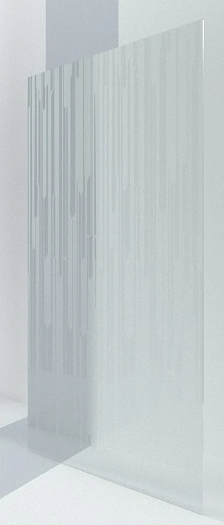

И рендеры на скорую руку
Вид спереди, контрастный плейн за стеклом.
Вид сзади (где обычное стекло). Контрастный фиолетовый плейн пересекает стекло по середине. Таким образом видно, что снизу просвечивается обычное стекло. Зеленый контрастный плейн подставлен, для того что бы увидеть обратную сторону, где стекло с пескоструем.
Идею дал, а дальше крутите уже мат стекла, с иорами, фогами и рефлектами по вкусу.
