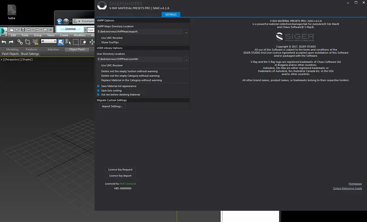

Silver_team
Может кириллица мешает, попробуй изменить на латиницу. Уверены что библиотека установлена по этому пути вместе с текстурами?
На сайте c 22.04.2010
Сообщений: 47
Выберите опцию
Цитата Silver_team:
ага! вот еще скрин с настройками
у Вас лицензия не активирована.

На сайте c 21.08.2009
Flash#3
точно. спасибо. заработал!

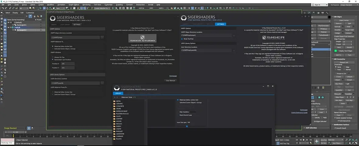

А кто-нибудь на 2018 макс его ставил? Работает?
На сайте c 13.02.2018
Сообщений: 4
Здравствуйте, установила Siger Studio на 2018 max, кнопка появилась, но при нажатии на нее ничего не происходит, может кто то знает почему?
На сайте c 08.07.2010
Сообщений: 143
Saint-Petersburg
На 2018  все стоят  и все работают, важно  чтоб  в настройках  пути  стояли,  и в версии 2.6.3 VMPP26x_startup.mcr должен  быть  скопирован  в  MacroScripts
На сайте c 06.11.2009
Сообщений: 1686
balina1212  3ds max должен запускаться от имени администратора обязательно.
Сообщений: 4
А как мне прописать пути, если это окно (как у вас на скриншоте) не появляется? Можете поделиться  ссылкой где качали?

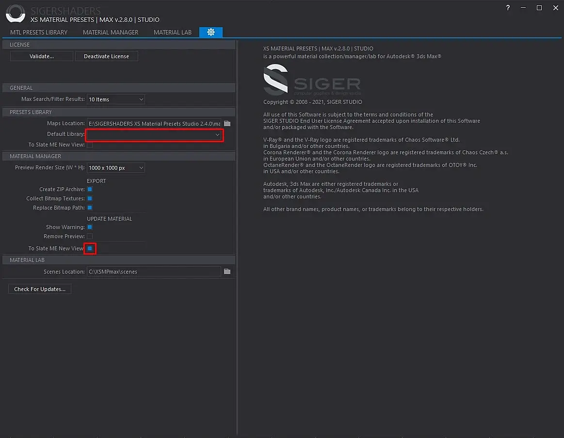

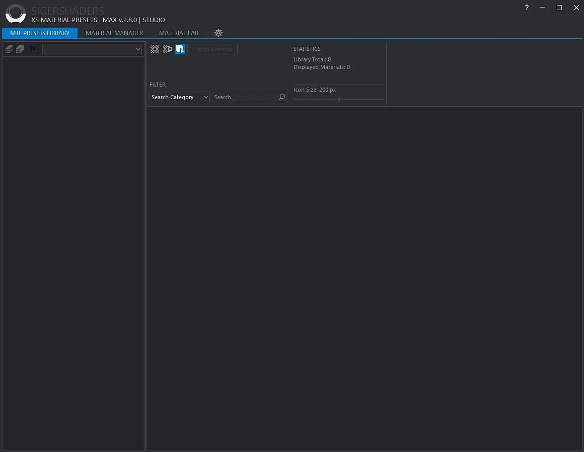

На сайте c 08.08.2016
Сообщений: 53
Подскажите, кто знает, как решить проблему. При открытии окна библиотеки, в ней не выбрана сама библиотека и ее постоянно надо выбирать в выпадающем списке, хотя она там всего одна. В настройках программы задаю показывать эту библиотеку, но настройки не сохраняются. И отмеченная галочка внизу, которую я постоянно снимаю, всегда появляется снова при закрытии и открытии окна. Как сделать так, чтобы настройки сохранялись и библиотека всегда была открыта в окне Sigershaders?
