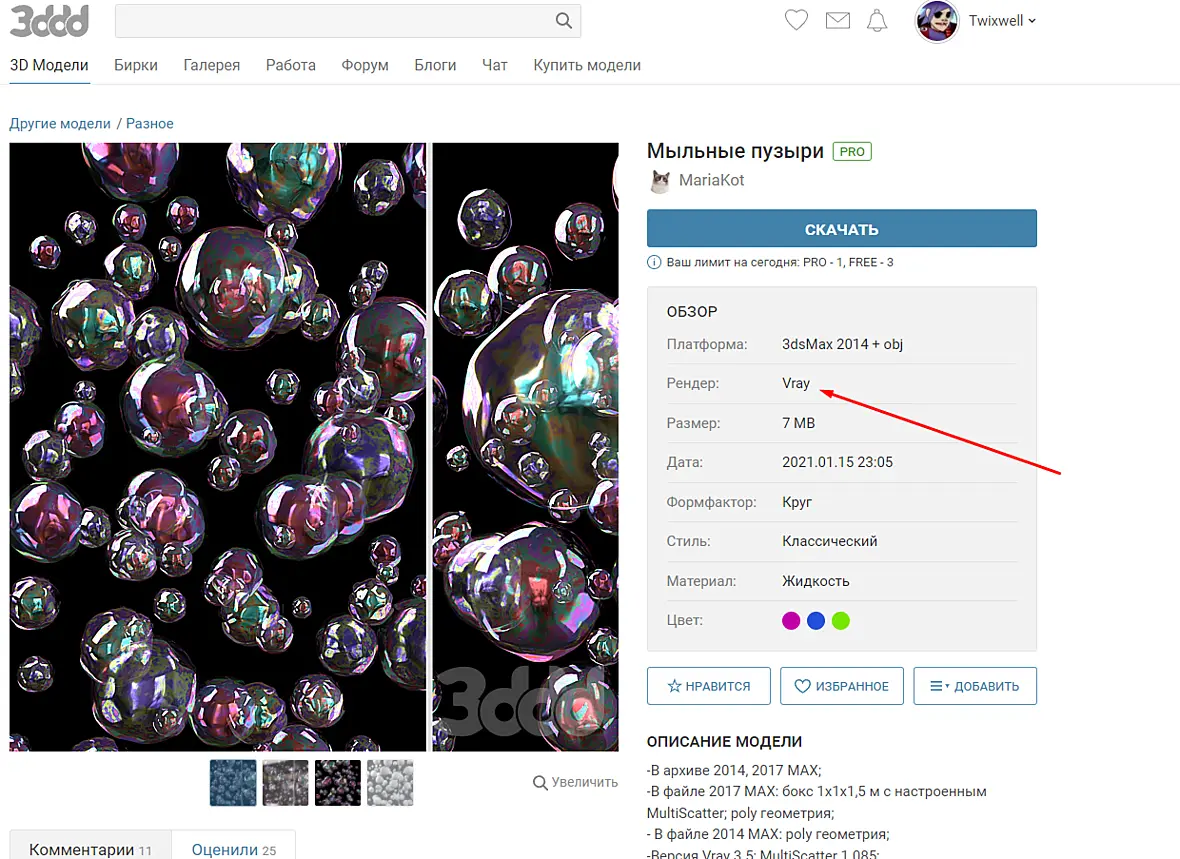

там 2 файла корона
Эта модель чем не подходит?
