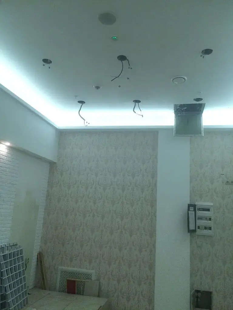

Nebrovt Как пример освещенности помещения только светодиодами! Помещение ТЦ 21 м2. Осталось от предыдущего арендатора. Решили оставить. Высота потолка 3400 мм. Карниз, примерно 200 мм до потолка, выступ примерно 150 мм. Светодиодная лента без рассеивателей, сам не смотрел, возможно 120 светодиодов на 1 п.м. трансформаторы 24V -2 шт. Длина общая 15 п.м. Может пригодится!?
