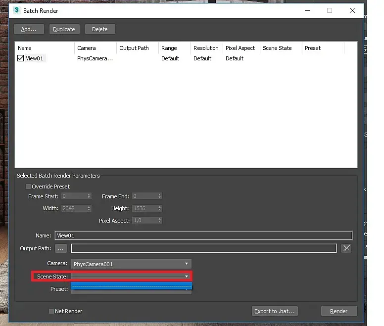

Привет, ребят, кто умеет работать с Scene state? Чтобы когда ставишь на batch render, с одной камеры были скрыты одни объекты, а с другой камеры другие объекты? (ред.)

Tools--> Manage scene state
Прячешь что надо скрыть на нужной камере, сохраняешь состояние сцены и называешь как тебе удобно, потом анхайдишь назад, и так для каждой камеры если во всех камерах нужно чтото скрывать, потом в батче выбираешь состояние сцены которое нужно для твоей камеры.

Да) Получилось. Спасибо)

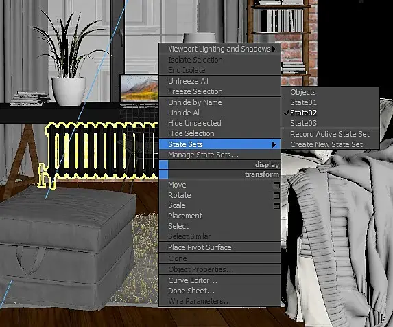

Подскажите пожалуйста, как можно через Manage scene state настроить разный поворот освещения hdri
3ds max 2019 corona 1.7(hf4)
Нужно сделать рендер домика с разных сторон, при этом повернуть окружение на разных камерах. Пробовала создать создать два материала, с разными настройками Rotate Enviropment, сохранить в scene state
Но в batch он все равно рендрит последнее применение.

На сайте c 18.09.2016
Тюмень
Evilis, вот,  у меня при нажатии кнопки Restore не меняется поворот hdri, словно ничего и не сохранялось.
При этом с видимостью объектов работает. Куст появляется и исчезает.
