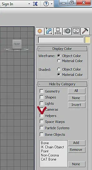

Цитата NoNick:
На сайте c 27.02.2010
Сообщений: 3664
Херсон,Украина
Цитата Evilis:
На сайте c 10.10.2016
Цитата feles:
Цитата NoNick:
Да это я и слой могу скрыть с камерами.А суть в в паразитном выделении камеры. Если в поле камеры выделяется объект. А в итоге я да, или слой скрываю слой или линк лочуИ по моему в 2016 максе небыло такого... вроде.
