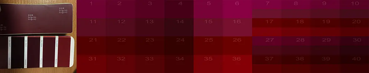

Доброго дня! Подскажите, где лучше смотреть цвета RAL classic?
Вот нагуглил 6 сайтов с каталогами разной степени официальности, формат - от веб страничек с jpg/png до pdf файла. 5 Из них отличаются друг от друга! Набрал пипеткой цвет 7024 и рядом для сравнения положил, сами посмотрите.
Есть еще всякие конвертеры типа RAL > RGB и обратно, но там еще более дикая дичь получается. Еще есть OSL карты для 3ds max. Тут на форуме даже выкладывали, но это не удобно... Мне бы что-то типа png/pdf в RGB формате.

Не найдете корректного конвектора. Все оттенки будут плясать.
я себе купила каталог Ral и Tikkurila  специально, что бы в живую цвет смотреть и близкий подбирать на мониторе.
часто работает и в обратную сторону- сначала визуализация, а потом уже в чертежах подбирается самый близкий из каталога. Но тож не всегда попадает. все равно на объекте делаются выкрасы от 3 до 5 вариантов. Очень много зависит от самого помещения и естественного света
Самый близкий из ваших - map 23
