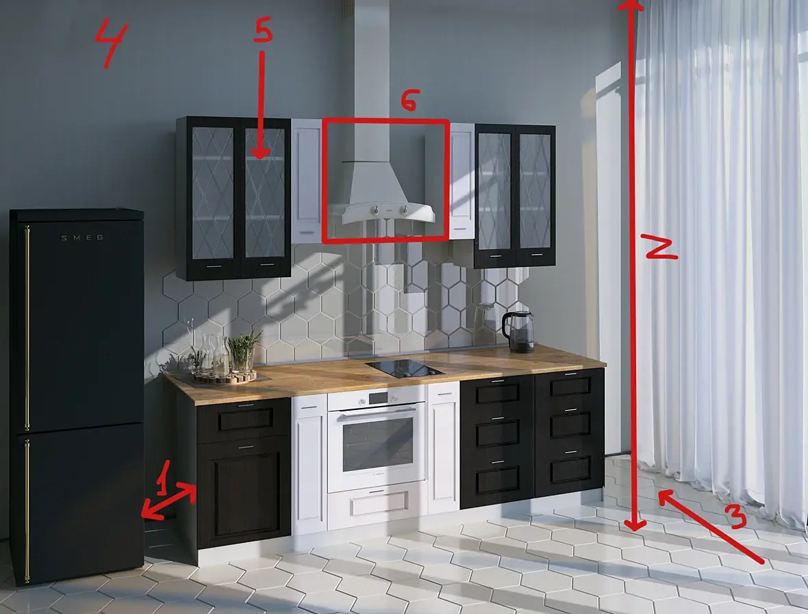

Здравствуйте, подскажите пожалуйста, что выглядит нереалистично и как это исправить, в чем проблема?
На сайте c 21.02.2019
Сообщений: 12
Добрый день.
1. Что это за расстояние, вся мебель ставится в плотную.
 2. Либо высота потолка нереальная, либо вся мебель не в масштабе
3. Я бы поставил в этот угол какой то цветок, ибо примыкать мебель к окну мы не можем, а пустой угол как то не очень
4. Нету фактуры на мате стен
5. Очень плохо вырезана текстура этих треугольников
6. Обычно вытяжка прячется в тело подвесных шкафов
7. Камера расположена слишком высоко

Спасибо за правки,smiley-give-rose.gifРасстояние это холодильник, а не мебель, гарнитур для каталога, поэтому вплотную нельзяВысота потолка - 3,8На стенах текстура полосатых обоевХотелось бы именно по поводу материалов гарнитура услышать ваше мнение, потому что меня они смущают...

Нужно постараться настроить свет получше и проработать материалы. Мой совет-посмотрите топовые работы, с похожими материалами. Не хватает глянца/мата на материалах. Солнце красиво падает, но не забывайте про наполнение, про цветок правильно написали выше, все эти детали создают уют и картинка становится живой. Удачи!

с марса
для начала - пропорции.
если дух.шкаф центр композиции - то ящики поставить симметрично.
варочная панель, зачем она так смещена?
ящики верхние разные по высоте, цветом выделить зону не удалось т.к она раздроблена, целостности нет.

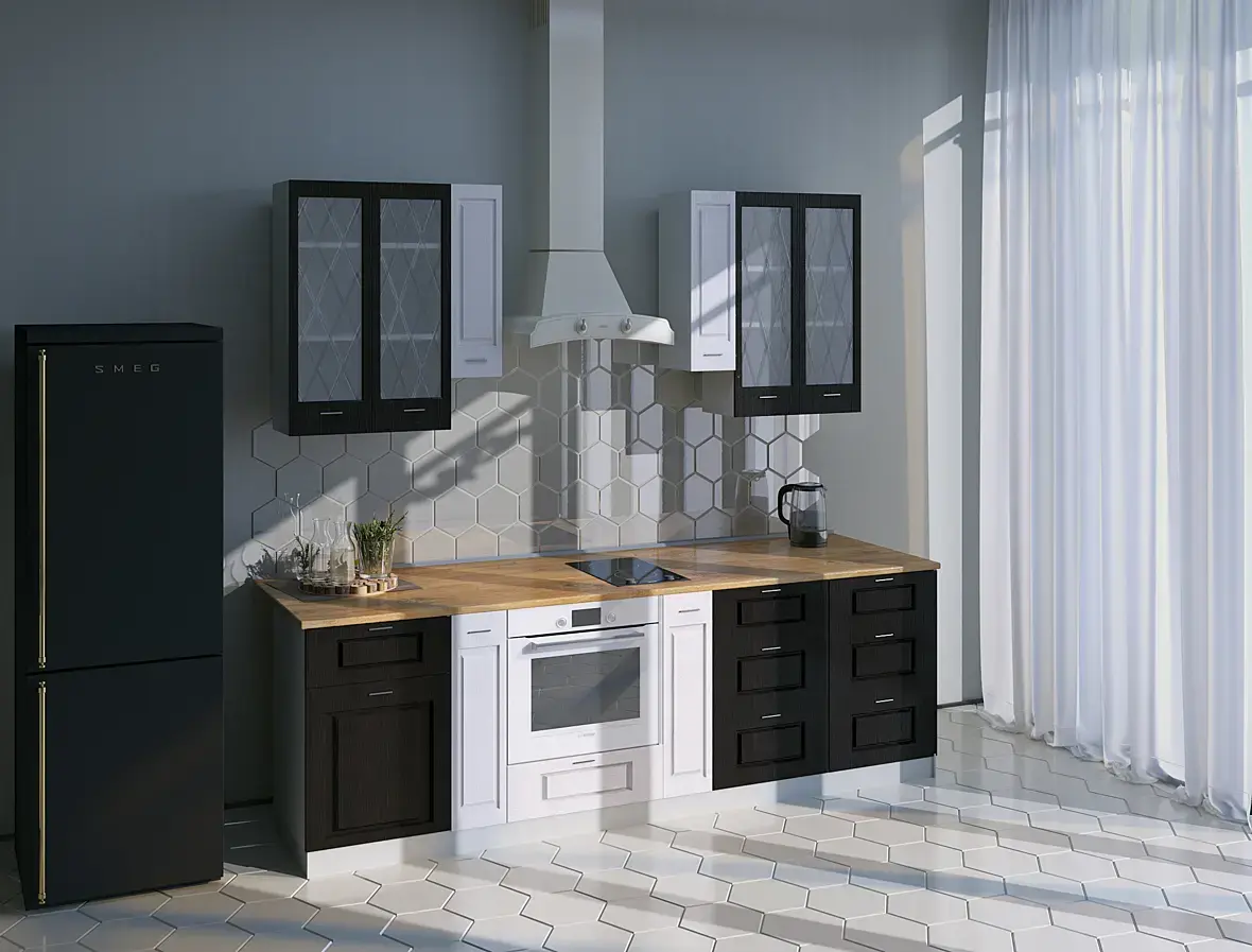

Прятать вытяжку не обязательно, но вот опустить её по низу черных шкафчиков придется, иначе от неё толку вообще не будет никакого. Швы у фартука слишком большие выглядят, я бы сделал 2-3 мм максимум, а то и 1. На полу таже история, только ещё и выступает плитка слишком сильно, сделайте на полу высоту её поменьше, в реале она чуть выступает над затиркой, на 1-2мм, а у вас там затирки даже не видно ,как щели в полу. Справа в нижнем углу кухни вылез какой-то прямоугольник на фасад кухни от плинтуса. Мойка будет?

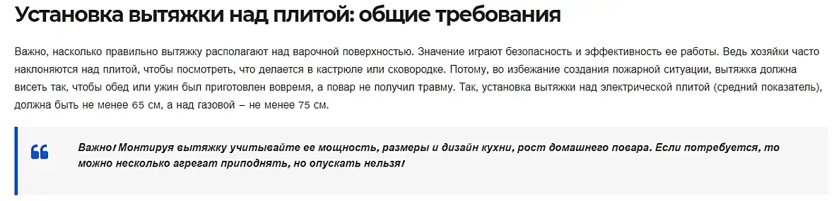

Опять не соглашусь. Над электрическими плитами высота вытяжки может быть до 75 см. А высота черных ящиков около 60 см от столешки. Над газовыми вообще можно на 85 см делать.
Сообщений: 3739
тогда уж лучше вытяжка, вмонтированная в рабочую поверхность. полный простор :)
Сообщений: 16868
Вытяжка обязательно должна быть немного выше шкафов. Иначе будешь головой в неё стукаться при готовке.
На сайте c 17.01.2018
Сообщений: 312
И это тоже, конечно,но в первую очередь, есть нормы установок как писали выше)

"Для каталогов" это прям громкое заявление. Сначала нужно разобраться с геометрией. Сейчас выглядит мягкого говоря не презентабельной. Уберите холодос, если вам кажется, что он отвлекает внимание от "гарнитура"

Потом разбираться со светом и материалами.
А еще лучше нанять для этого специально обученного человека.
