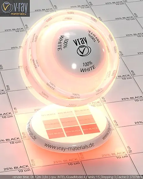

Всем привет! Есть самосветящийся материал https://www.vray-materials.de/all_materials.php?mat=494  ). Как сделать чтобы он продолжал светиться, но перестал освещать пол и окружающие его объекты?

Если включена галка Direct Illumination, выключить, также выключить GI у него, это можно сделать через Vray Override material.

i7NOX Насколько понимаю материал начинает светиться еще до Vray, а в стандартных настройках не нахожу Direct Illumination. Возможно там какой-то другой параметр за это отвечает?

Почитайте в Heple вирей как использовать Vray Override material: urlhttps://docs.chaosgroup.com/display/VRAY3MAX/Override  +Material+%7C+VRayOverrideMtl
Проще говоря в GI matreial у вас должен быть к примеру черный материал без отражений, который не генерирует GI. Почему бы не заменить стандартный материал на виреевский, например на VrayLightMtl? Но у даже обычного VryaMat есть Self-Illumination.
 GI также можно выключить через правый клик> Vray properties>Visible to GI. Но это если, вы используете в систему частиц Instance геометрию.

Никак. Вам нужно заменить стандартный материал на материял  VrayMtl и в настройках Self Ilumination  снять галочку GI
