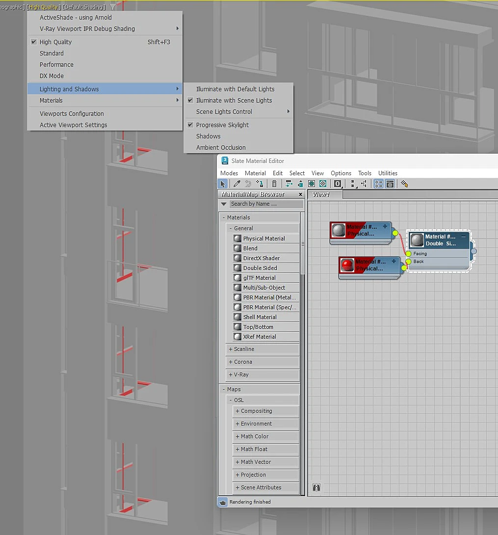

Задача - легко увидеть во вьюпорте все флипнутые полигоны.
Подскажите, есть ли способ назначить какой-то контрастный цвет бэкфейсам? Настройками макса, материалом или каким-то другим способом.
По сути то, что делает Double Sided материал, но он во вьюпорте не показывается, работает только в интерактиве.
Если не ошибаюсь, это умеет Блендер, но я в нём не силён совсем, не смог найти методом тыка и гуглом. Если так, то подскажите, пожалста, как там это можно сделать.
Но в идеале, конечно, реализовать это максом, чтобы не гонять модели туда-сюда между софтами.

Да, разобрался, спасибо большое. Удалось показать Double Sided материал в High Quality без xview, почему-то с первого раза не сработало, черным всё во вьюпорте было.
Именно то, что нужно, пусть скрин останется тут для истории.
единственное, что я бы еще галочку поменял на скрине со scene light на default light, так как если будут источники света, то с обратной стороны объект будет затеняться и можно как раз получить черный объект, если смотреть на него с теневой стороны
Там по идее можно просто включить в настройках материала Double Sided - Show Realistic Material in Viewport, и все должно работать при стандартных настройках вьюпорта.
