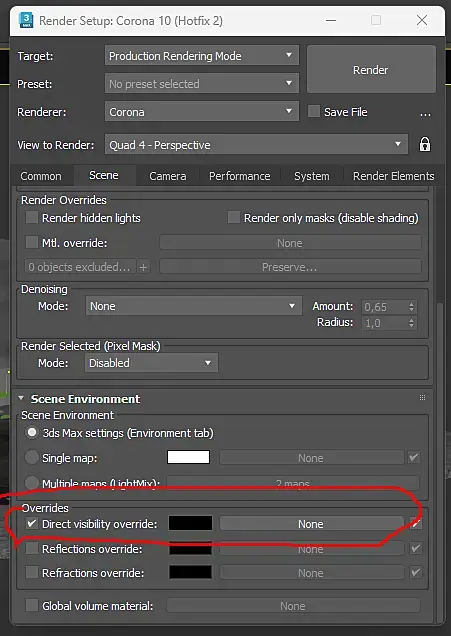

Всем привет,
освещаю интерьер HDRI, потом сохраняю с альфа и меняю фон. Как во вьюпорте отключить - понятно, но можно как-либо сделать это в рендере, чтобы был просто белый фон? Очень отвлекает.
Спасибо.

20.11.2015 16:48
галочку снять там где указывал "использовать изображение" и показывал какой hdri использовать. либо, если, например, используешь hdri в dome, указать в настройках dome "invisible"
вы имеете в виду Use Map в Environment? в таком случае карта не будет освещать сцену

03.04.2016 15:21
апну. столкнулся в короне. что бы убрать хдрку с фона достаточно было в пнг сохранить и все.. но теперь при сохранении хдр все равно остается. почему???

03.04.2016 15:26
Как уже писали выше, юзайте Хдр в vray Dome и ставьте в нем галку invisible

03.04.2016 16:10
в настройках рендера оверрайд визибл галочку нажмите и будет черный фон вместо карты

aristograf Цитата xbuf :

30.05.2022 14:20
а можно скрин, где поставить эту галочку?

03.01.2023 22:11
Выбери тег "Compositing", и в настройках тега убери галку "видимый для камеры"

13.05.2024 13:19
