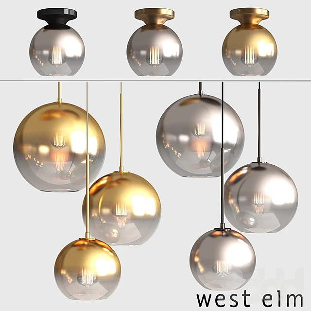

На сайте c 13.03.2015
Сообщений:
Здравствуйте)  подскажите пожалуйста , как сделать материал такого тонированного стекла , вернее, не только тон. стекла , а именно такой градиент от зеркального к прозрачному ?
