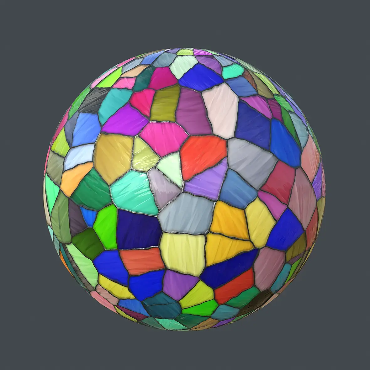

Доброго всем дня, есть идеи как можно смоделить такую люстру? Пробовал Generate Topology на сфере и геосфере - путнего ничего не вышло. Может есть какой скрипт что б подобным образом стеку нарезать? Или какие еще могут быть способы?

делаешь хорошую текстуру, обрезаешь по ней полусферу, делаешь хейтмапу в B2M (или чем-то подобном).
Можно пойти от обратного. Делаешь 5-7 вариаций "сегмента", складываешь из них 20-30% люстры (от краев к центру, для создания понятного паттерна, дальше я бы уже перешел в пейнтер и там рисовал по геометрии.

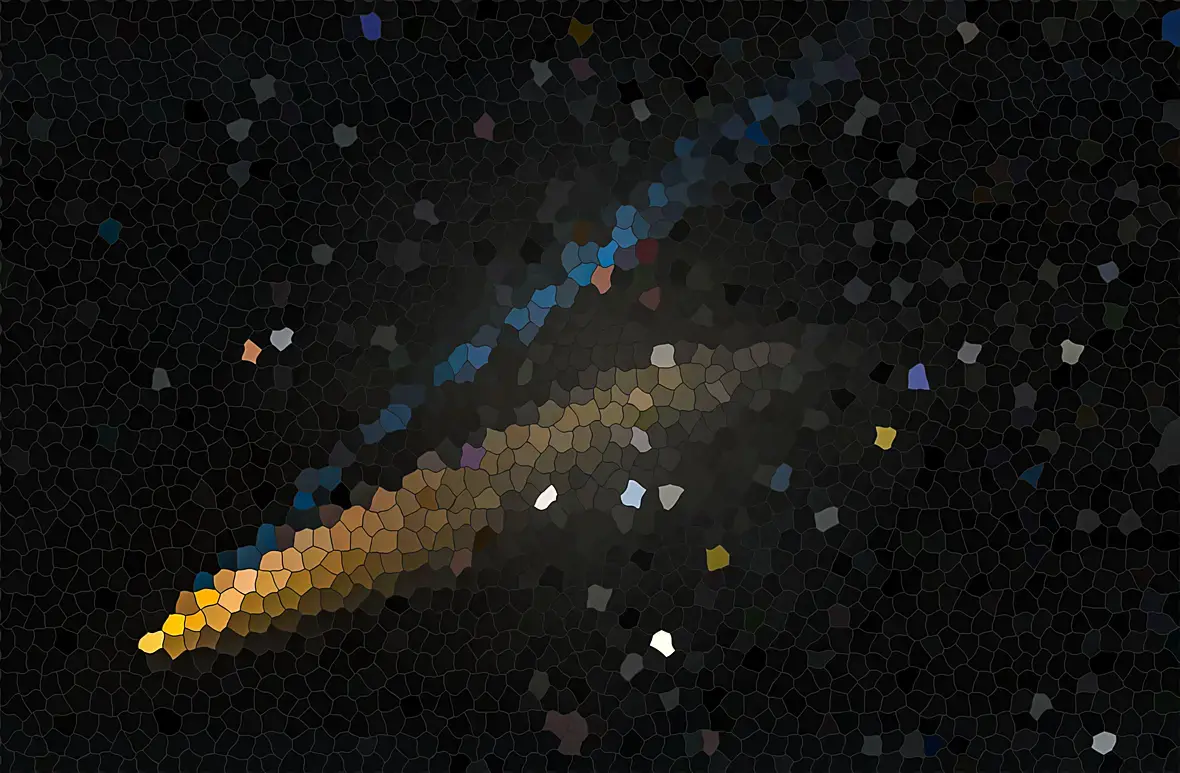

Текстуру в фотошопе можно сделать фильтром stained glass и погнуть немного фильтром wave. Потом выделить все швы и сделать дисплейс текстуру. Или в Substance Designer, для большей гибкости и детализации.

Спасибо, текстурой можно, хотелось бы геометрией. Тут главная проблема для меня именно черный каркас. На крайний случай могу смоделить сегмент, но вдруг есть способ более ресурсоемкий)

Voronoi , думаю подойдет.

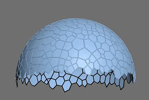

На сайте c 25.05.2015
Сообщений: 1115
крск
вот пока тоже не пойму как сделать его не задвоенным
Сообщений: 16827
А чем через Generate Topology не айс? Не совсем похоже, но 5 сек делать
ну кстати, швы не такие кривые получаются, эт да... Хотя занойзить можно
правда косяки на стыках ручками добивать придётся

В двух словах можете написать как делали?

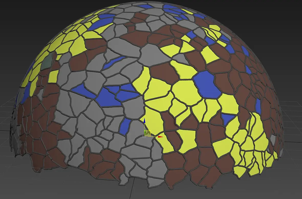

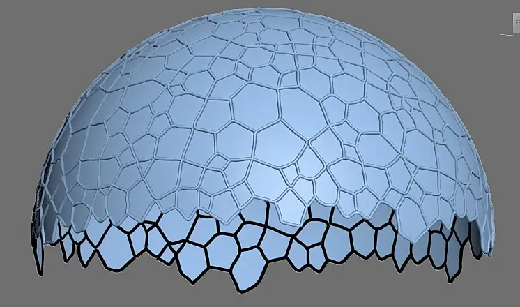

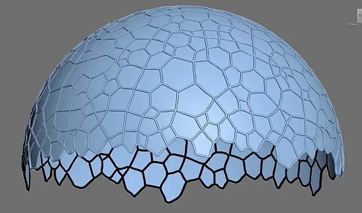

tyflow: Рождение геосферы, разбил вороным, все что ниже 0+-random: delete. Рандомизация материала из ID кластеров. Потом уже с этим мешем работал вручную: Volume select vertex по карте шума, потом twist по Z чтобы сделать неровные края, но не ломать плоскость  кусочков. Потом Edit Poly выделение всех контуров элементов >Convert to spline>tySplineMesher, т.к. родной sweep зависает на 2 минуты. Вот тут засада, получается вокруг каждого кусочка замкнутый контур, пересекающийся с соседними.

Я бы не спешил отказываться от варианта с текстурой, материалы потом все равно делать придется.
