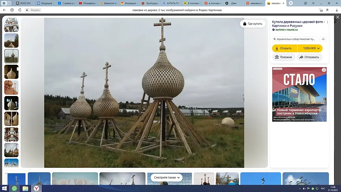

Накидайте пожалуйста идей, как смоделировать такую геометрию маковки.

распределить по цилиндру нужные ромбики далее ffd как вариант)

распределить по цилиндру нужные ромбики далее ffd как вариантF
А каким инструментом распределить ?
Распределите по плоскости. Потом сверните bend -ом
Не забудьте про инстансы
Все. Теперь ясно. Большое вам спасибо !

Nick_pan, ffd в данном случае будет менять толщину лемеха. Но если изначально нижним полигонам "ромбика" или "крестика" назначить id отличный от остальных поликов, то после ffd можно дельнуть верхние полики и накинуть шелл. Будет корректней. А так-то да - годный вариант.)))
Сообщений: 6574
Ну или изначально распределить ромбики без толщины, а в конце шелл накинуть
Сообщений: 3488
Denis_21, Точно!! Что-то я заморочился.)))))))))))))))))))))))
