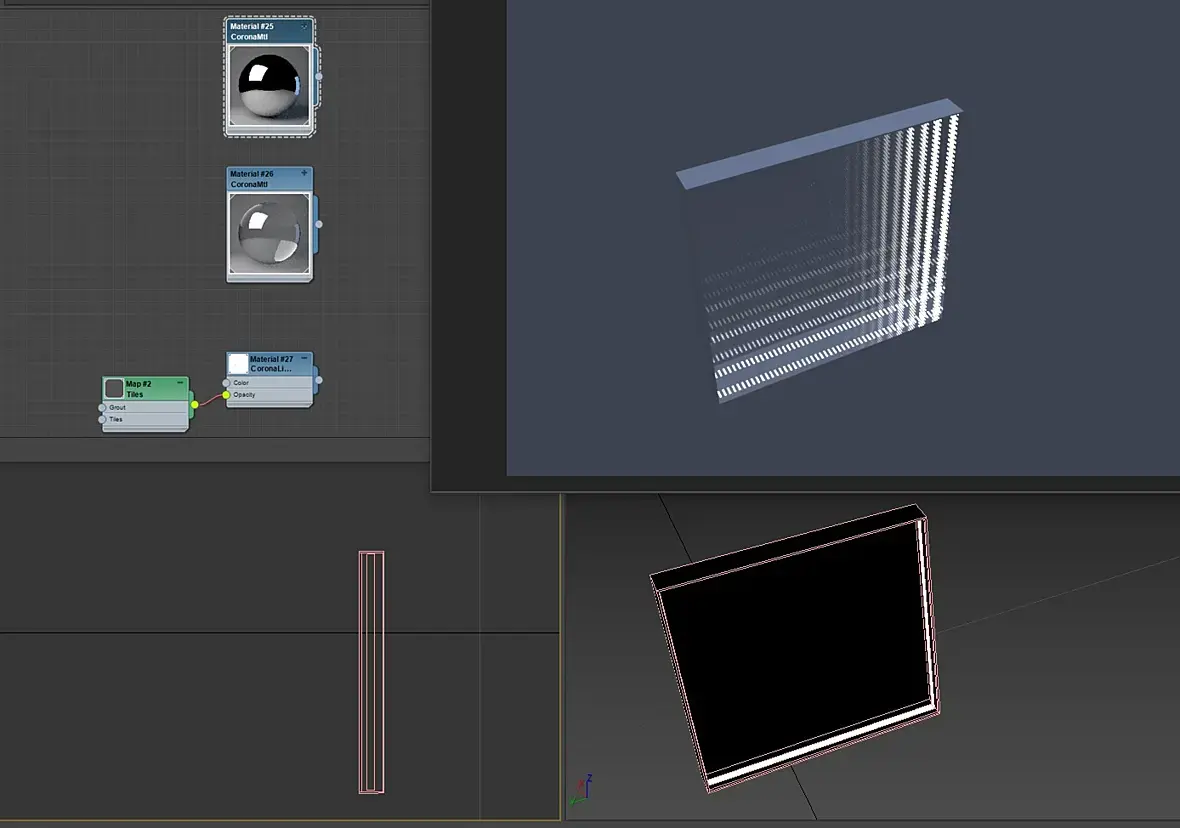

Доброго времени суток! Ребята  я тут хочу попробовать реализовать такое
https://www.youtube.com/watch?v=TaEh-O6zRnk
Но, не знаю какой свет применить! что посоветуете? Нужен эффект светодиодной ленты. Весь принцип я понял, точнее сам делал такое а вот нарисовать не пробовал...

Делается так же как и в жизни. Зеркало, полупрозрачное зеркало, и лента диодная. Лента самосвет с текстурой. Полупрозрачное зеркало двусторонним материалом.

Да как делается я знаю... делал. а вот нарисовать не знал как.
Можно эту сцену в личку или сюда? буду благодарен вам.

Вы издеваетесь? Три бокса, два из которых даже модифицировать не нужно, а у третьего удалить две грани. И три простейших материала стекла, зеркала, и самосвет.

Я для того и выложил, чтобы сделать так, как оно делается, если кто устройство не знает )

По вашему каждый новичок издевается??? я делаю так как нужно но у меня в 2-3 ряда отсвечивает и все.
http://vraydoc.narod.ru/vray220/material_params.htm
параметр Max depth
не поленитесь поискать старую тему. там все обсуждалось
С моей сценой так же получилось бы.
http://docs.chaosgroup.com/display/VRAY3MAX/Global +Switches#GlobalSwitches-MaterialParameters.1
Второй пункт. Override depth.

Ну ребят, ну кто сможет подробно рассказать как в короне сделать этот эффект без матюганов и петушни?

делал модель для загрузки, написали что бра нельзя)
все просто со стороны стены первая плоскость зеркало, затем цепочка освещения, затем стекло не 100% refract и все. Для пущего эффекта можно увеличить max ray depth в настройках короны во вкладке performance
