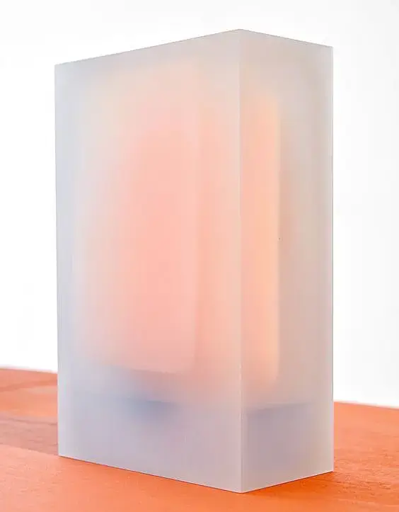

Как сделать такой материал?
На сайте c 11.03.2016
Сообщений: 18
г. Симферополь
Что это такое и как это можно сделать?))

Такое ощущение,что это светильник.Сделанный из пластика а внутри него стоит лампочка.Сделать такой материал в каком рендере?

Корона) Это же раздел с короной)

Тогда вам в раздел Volmetrics and SSS Короновского материала.Надо там настроить Distance и Цвет Scatetering colore и Absorption colore.Это обычный белый материал,без отражения.Рефракшион ставится 1 Glossiness ставится 0 и дальше играете с Volmetrics and SSS Distance влияет на степень прозрачности материалла.Ну вам лучше на ютюбе посмотреть.Там не сложно.Путём математического подгона

Спасибо большое, буду пробовать)
