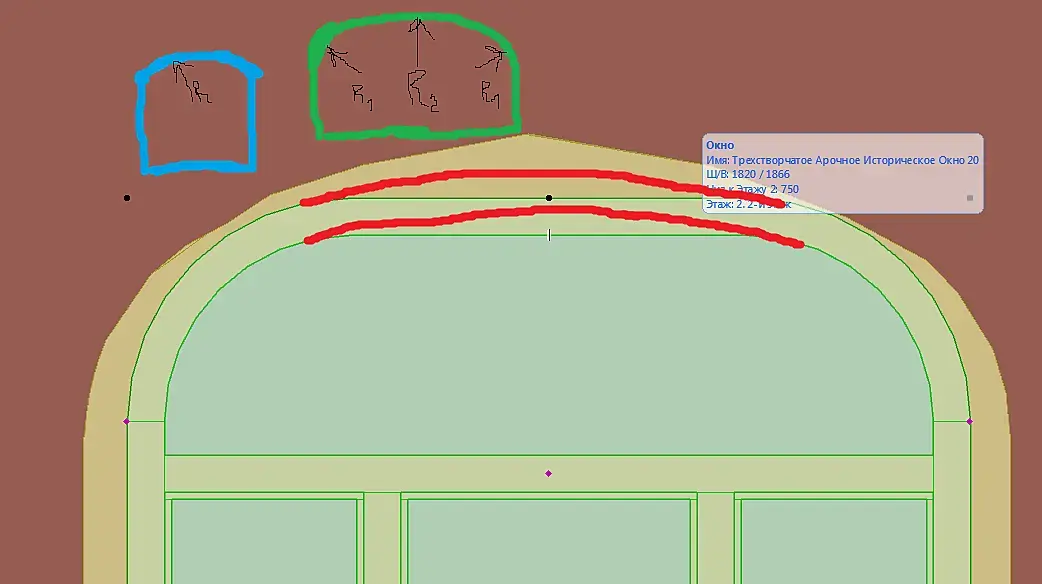

Стандартные окна архикада нельзя сделать с двумя радиусами, как я понял. Он или делает такое, какое у меня на скриншоте или такое, какое я нарисовал синим цветом, Но мне надо, чтобы был ещё такой красный изгиб. В итоге сверху должно получиться 1 большой радус и 2 маленьких по бокам (как нарисовано зелёным).
Кто знает как сделать или где скачать такое окно?

Вот же есть такое в станд. библиотеке
Или вот: правильно задайте параметры радиусов и высот

 задайте параметры
Не совсем то что мне нужно (получается криво), но спасмбо
Сообщений: 5384
Granyony долго мучался чтобы получить так не правильно как у вас на скрине, но так и не получилось, ибо по умолчанию получается так как вы хотите, то есть правильно. Поделитесь настройками.
