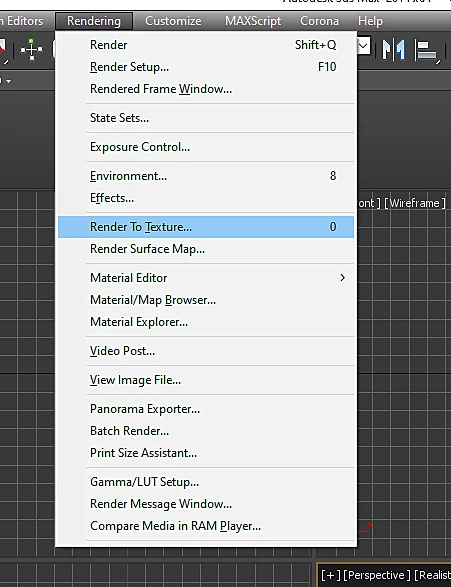

Цитата D-d_Man:
в матэдиторе есть опция rendering to texture
не подскажете где именно в мат эдиторе? я что-то не нашёл
На сайте c 08.08.2009
Сообщений: 416
Новосибирск
Цитата S_G_M:
Просто на "0" нажмите. Либо сразу откроется, либо еще пункт в окне выбрать надо(зависит от версии макса).
