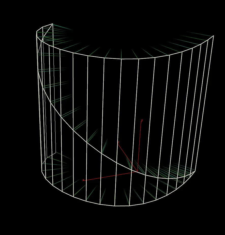

Как разрезать от выделенной точки до другой выделенной точки? Юниконнектор не понимает. Cut тоже.
Сообщений: 10598
так quickslice же
На сайте c 04.03.2008
Сообщений: 258
Slice Plane или модификатор Slice
На сайте c 20.01.2010
Сообщений: 517
Цитата AlexRicco:
Цитата xpp_nd_ruphus:
так quickslice же
Криво будет
Origin
Helix
Хеликс не поможет. У меня не спералевидная и не ровная окружность. Нужно именно той формы экструдированный сплайн разрезать.
Не настроить слайс
такая загогулина сверху у меня

Как это не настроить?
1. Slice перемещаешь в нижнюю точку (центр slice должен быть в нижней точке от которой идем)
2. потом с помощью угла регулируешь чтобы сверху разрез был максимально близко к точке
3. потом weld точек.
4. Всё.

Сначала сами попробуйте, а потом пишите. Это сработает тлько если будет половина цилиндра, то есть 180 градусов

А как сплайн в 3д получили?

Стандартный примитив Helix, но с кривой фигней он не сработает.

Взять этот хеликс, подогнать его по высоте, а на плане подтянуть под нужную форму каким-нибудь FFD, что-то больше ничего на ум не приходит )

Метод не самый удачный, кривой край придется подправлять "на глаз". Файл *_01

да, но прям подогнать сложно. Можно попробовать ShapeMerge, но у меня никак не сработало.

метод не на глаз, математически точный, но в гудини. Как такое в максе делается я понятия не имею. Но смысл в том что у изначальной линии есть параметр по длине от 0 до 1. Центральные  точки просто дисплейсятся по вертикали на половину высоты объекта вверх и на половину вниз, достигая краев аккурат в начале и конце сплайна.

Все же считаю, что лучшый способ:
1) Сделать развертку для объекта,
2) С помощью скрипта из развертки получить плоскую геометрию,
3) Связать плоскую геометрию с 3d формой через Morph.
4) Создать по плоской геометрии новый объет, разрезать его QuickSlice
5) Skin Wrap на него и привязать к плоскому объекту
6) Выкрутить Morph

Самый простой способ, которым сделал: посчитал количество точек в одной плоскости, нашел среднее ребро, добавил на него по середине точку, потом соединил 3 точки скриптом юниконнектором.

Я бы сделал  не на глаз , но по топорному , и не очень быстро . 1) Смотрим колво ребер
2) Делаем коннект этих ребер равный колву ребей -2
3) Начиная от одной нашей точки , последовательно конектим эти точки  по диагонали , пока не дойдем до творой нашей точки
4) Чистим лишние эджи , выделяя самый большой с одной стороны диагонали -> ring => shift + backspace
5) Выделяем ненужные нам полигоны , и делит
Да топорно , и на очень плотных окружностях не так и быстро , но для решения данной задачи у меня ушло 1 минута , это с сохранением скринов . Так что думаю вам подойдет .

Отчаянные люди, ну допустим, ТС   располовинит свою  загогулину. Ну а если из спортивного интереса,  как в максе разрезать по диагонали любое количество  незамкнутых кривых?

Блин... это элементарно Ватсон. Режется плейн потом гнётся бендом на 360

вот оно, начал я в этом направлении, но галочку-то нужную я и не приметил, GradientRamp, VolumeSelect (texture), Displace Z
