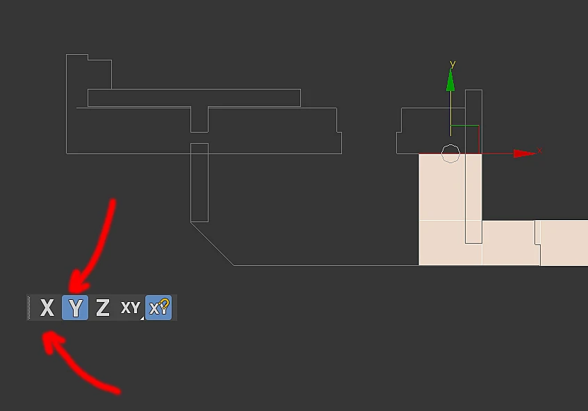

Как назначить быструю клавишу на переключение осей привязки? Часто приходиться менять X c Y, и не всегда удобно тянуться мышкой, что-бы переключить. Есть способ, завязать клавиши под это дело?
На сайте c 26.04.2013
Сообщений: 225
Луцк
F5-F7

Я одна не догоняю зачем эти кнопки, когда во вьюпорте наводишь на ось, и та, что желтая, та и активна?
На сайте c 28.07.2013
Сообщений: 1621
KZ17
Цитата Женька:
Я одна не догоняю зачем эти кнопки, когда во вьюпорте наводишь на ось, и та, что желтая, та и активна? 0
Очень нужны, причем самая замечательная штука в том, что когда ты уже тащишь что то и оказалось что не та привязка, то можно на ходу поменять привязку, не останавливая движения... От себя добавлю F5,-F8...
Плюс скорость, вы не тратите время на прицеливание в ось, быстро ткнули и потянули, а пальчики сами проконтролировали что бы с нужной привязкой.
