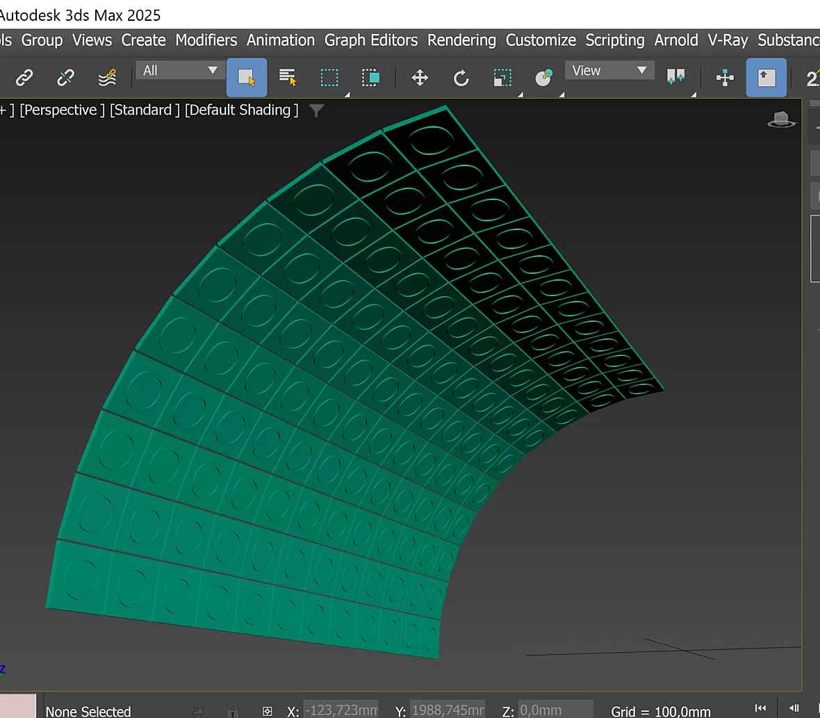

Как можно наложить плитку на скругленную стену/потолок, без искажения? Угол не под 90 градусов. Пробовал через Conform не работает, через Bend не получается, т.к. скругляет не так как надо.

Попробуйте Path Deform

Он искажает плитку.

Цитата Jese:
Он искажает плитку.
В каком смысле искажает?

Цитата Jese:
Он искажает плитку.
мне что-то подсказывает, что проще деформировать плейны (полигоны с 4мя вершинами) в тех же местах, что и плитка, а к ним уже при"скинврапить" плитки.
по крайней мере, я так делал, когда нужно было вязанное что-то.
не важно как, симулируем простую геометрию, которой будет не куда деформироваться, кроме, как по швам и к ней скинврапим то, что надо

Получилось, создал новый сплайн. До этого кидал на сплайн, созданный от геометрии.

Чтобы сама плитка не искажалась, попробуйте нажать Preserve Form и By Element. Но каждая плитка должна быть отдельным элементом, тогда искажений не будет.

Можно модификатор Array использовать , сколько хочешь полигонов на плитку вешай , и одну поменял поменялись сразу все .
