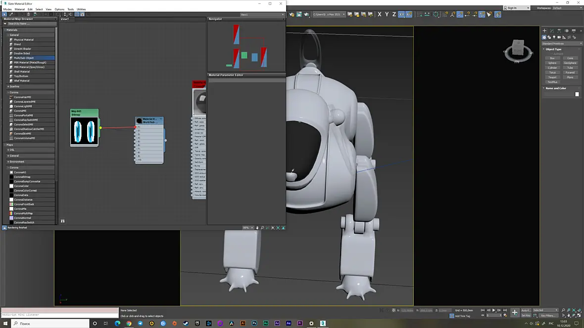

Добрый вечер! В максе новичок, так что сильно не пинайте. Есть робот собака, хочу на морду разместить глаза, но текстура замостится по всему полигону. Как сделать, чтобы картинка была по центру? 3ds max 2021, corona 5

А зачем именно 2 глаза?.. У Вас уже у собачки интересный интерфейс получился
А если серьёзно - или делайте развёртку фейса, или назначайте мультисаб материал на морду и на выделенные под глаза полигоны цепляйте карту с глазами (где на нарисованной карте глазА - по центру, а вокруг ещё 150% заполняющего цвета по фону - чтоб не было десятка глаз вместо пары).

К мультисаб почему то не подсоединяется сама текстура, при наведении на мультисаб загорается красная лампочка и связь не устанавливается. Мой вариант наверное про развертку, если есть толковый урок по этому, буду очень благодарен!

В защиту автора, могу сказать, что у него явно некоммерческий продукт, а значит вопрос вполне нормальный. Правда не совсем корректно заданный, но поскольку новичок простительно.
Как писала Выше feles, самый простой способ в граф. редакторе сильно увеличить размер изображения за счет доклейки фона вокруг глаз. Т.е. сейчас вокруг глаз черного мало, просто во все стороны добавьте от души так. И потом ювмаппингом отцентрируйте на объекте как надо.

SpectrumZX, для решения данной задачи Вам необходимы две вещи, во-первых, понять что такое материалы в максе. Думаю, что на первое знакомство, чтобы понять азы и сделать самостоятельно несколько матов, надо потратить часа 2-3. Во-вторых, понять что такое развертка и как она делается в максе. Наверное приблизительно столько же времени для начала.
Когда эта работа будет проделана, Вы легко натяните глаз своей собаке куда угодно, хоть на жопу (простите за мой французский). Если же Вы не желаете трудиться, то даже добрая feles не сможет Вам помочь, т.к. Вы будете просто не способны понять, то решение, которое она предлагает, что собственно сейчас и происходит.
А почему текстура должна туда присоединяться? Почему блин? С чего это вдруг?

Выберете полигоны и повесте просто плэйн в UVW map.Да прибудет с вами сила UVW map
это все равно не то, самый подходящий вариант оказался через развертку. Но спасибо за ответ!

Цитата sdru:Выберете полигоны и повесте просто плэйн в UVW map.Да прибудет с вами сила UVW mapэто все равно не то, самый подходящий вариант оказался через развертку. Но спасибо за ответ!
Не понимаю почему не то?Развёртку вы не выведите горизонтально.А вот плоскость 100% .Может вы не так готовите?
igorznag2 Ну да!Это плоскость и есть!Наглядный приме!Вы забыли пропорции соблюсти.Ну тут надо знать пропорции битмапа вашего.А так не пойму что ва не понравилось.Битмап то квадратный сделайте.Потом скейлом подгоните

Активируем модификатор UVW Map и нажимаем кнопку Fit.
