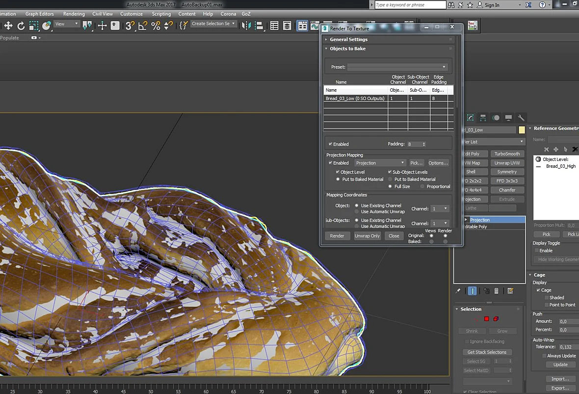

Как добавить padding при запекании текстур.
никак не могу разобраться как его добавить. куда нажать чтобы макс при запекании начал их добавлять. запекать приходится часто но без них есть черные края.

в окне render to texture в свитке Objects to bake рядом с чекбоксом Enabled для Selected object settings есть регулируемый Padding, по умолчанию там 2. Или я что-то не там запекаю?
Цитата frezer2011:
он включен. но при запекании он его не добавляет.
странно.. может, глюк 2017-го?
Добавляет. Но есть пара моментов:
1. Размер указывается в пикселях. И если запекать в большом разрешении (8192х8192), его может быть не видно из-за относительно маленького размера.
2. Паддинг не отображается во фреймбуфере, во всяком случае у меня - но на выходном изображении он есть.

Цитата Mirfen:
https://yadi.sk/d/h5rMi6vC3Yb44R
у меня почему то не добавляет.

Вручную сохраняете из фреймбуфера. Гляньте тот файл, что макс сохраняет сам - bread_03_lowDiffuseMap.tga

Цитата Mirfen:
Вручную сохраняете из буфера. Гляньте тот файл, что макс сохраняет сам - bread_03_lowDiffuseMap.tga
Действительно там все хорошо. значит нужно всегда брать запеченые текстуры из буфера?

frezer2011, из фреймбуфера сохранять не надо. Я при запекании игнорирую фреймбуфер вообще - он в любом случает рендерит там обычный рендер развёртки модели. То есть если я хочу запечь, скажем, карту высот - во фреймбуфере всё равно будет цветная текстура с тенями, бликами и прочим мусором. А вот в аутпуте - то, что нужно. Просто указывайте в аутпуте, куда и в каком формате кидать запечёную текстуру. Фреймбуфер же не трогайте.

Mirfen, Большое Спасибо! Разобрался!
