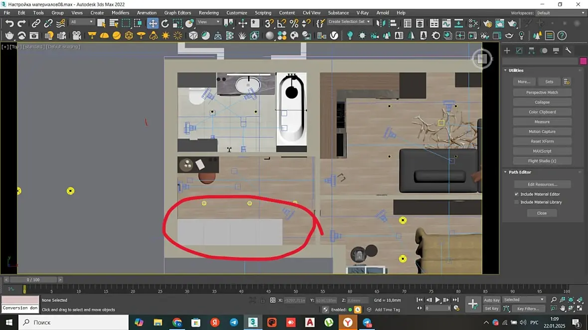

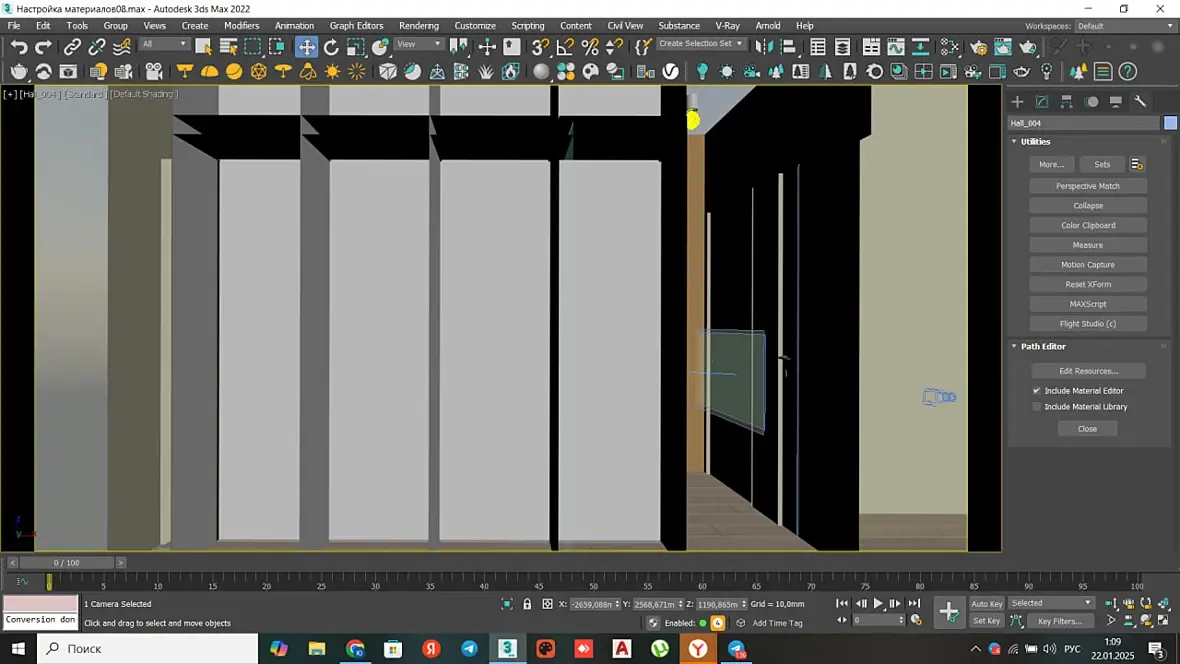

Еще пару вопросов по сцене:
1) как поставить камеру сквозь шкаф, сейчас мне его приходится убирать (но в таком случае в зеркале нет его отражения) - фото 1, а если не убирать, то получается фото 2.
